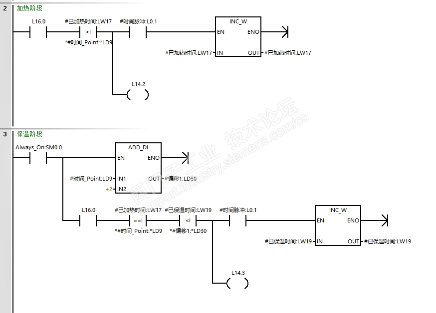

感谢各位的解答,我照你们的思路找了下原因
发现是temp变量造成的,我以为程序不执行就不会有问题
看来是我理解的不够深入
这样改了就好了
