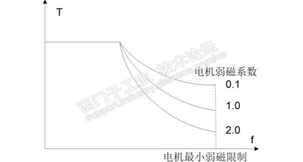

在一款变频器说明书上看到的有关弱磁控制的几个参数和弱磁时的转矩频率关系图如下,有几个参数不是很理解,这个弱磁电压限制是什么意思,他只是简单描述为可以设定变频器输出的最大电压为电机额定电压的百分比,范围是可以达到电机额定电压的120%,我的理解正常状态下变频器只能输出电机的额定电压,或许可以再大一点,在书上看到说用什么谐波注入法可以增加一些输出电压的有效值,或许增大输出电压的原理就是这个样子,增大电压电机输出频率也可以提高一些,这个由电机的调速原理可以知道。
当输出电压到达最大值的时候,由电机的功率转矩方程,此刻处于恒功率区,功率不变,转速升高转矩下降,P=Tw,见下图这几个弱磁曲线,设定不同的弱磁曲线,变频器的输出电流是如何变化的?是定子的视在电流而不是激磁电流或者转矩电流?
