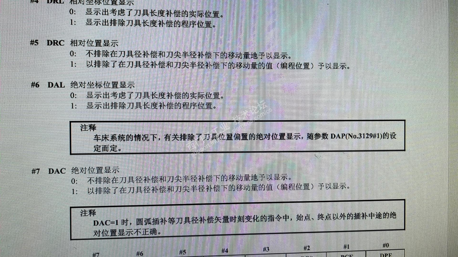

各位高手,
     828系统有没有参数可以设置,就是在G54,G42时,X的偏置值不要显示带了半径的值,法那科系统有参数可以设的,不清楚西门子有没有参数设。
图片的#7DAC就是法那科的参数。
