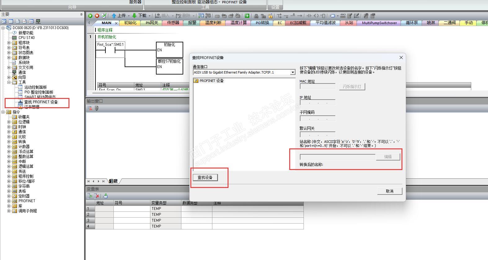

以下是引用孤独天空在2024-07-01 08:36:58的发言 >10楼
我是这么操作的。
设定用户设置IP和复制设备名。
查找PN设备,搜索到之后,站名称粘贴刚刚复制的设备名,设置分配设备名称。
官方指导手册就是这样推荐操作的,实测只能分配设备名称,IP地址改不了,分配设备名称后需要断电,有时候可以把IP地址改过来,有时候还是需要借助博图或者STEP7在线分配。。。。。
