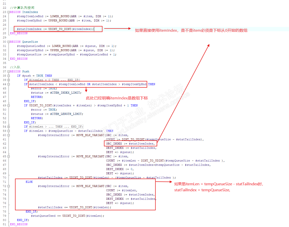

问题1:如果直接使用itemIndex,是不是item必须是下标从0开始的数组?
问题2:在出入队程序中,如果itemLen = tempQueueSize -statTailIndex,itemLen = tempQueueSize -statHeadIndex,
            则statTailIndex =tempQueueSize,statHeadIndex=tempQueueSize,此时也翻转,需不需要处理程序?
