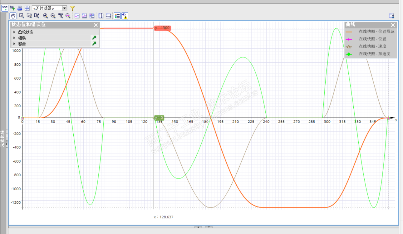

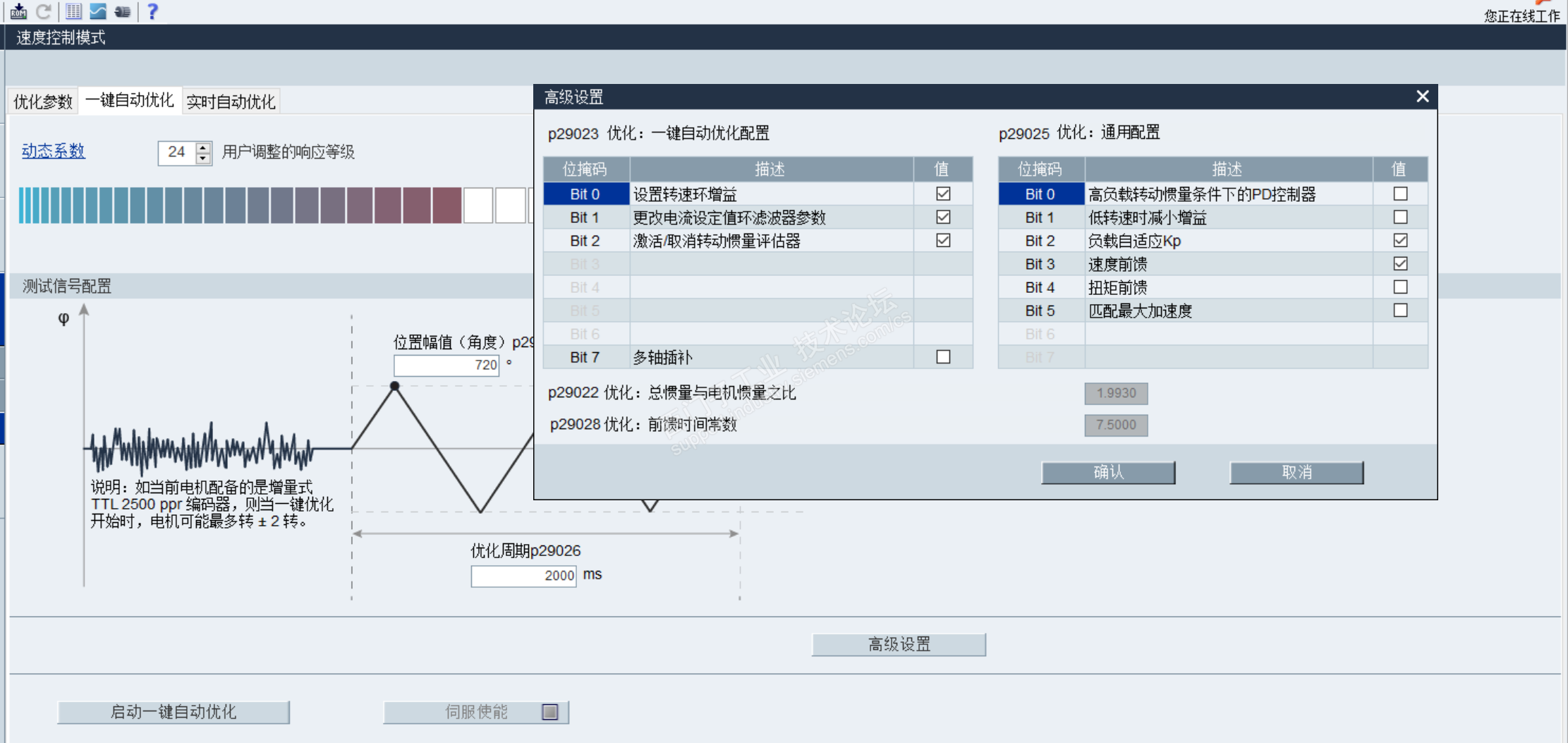

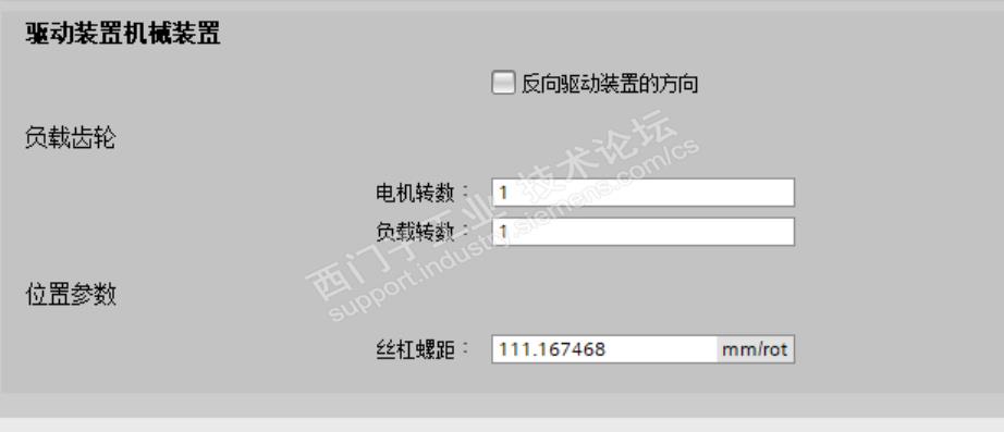

机械结构是伺服用同步带连接负载,3.5KW多圈绝对值电机。 伺服跟随凸轮轨迹时有较大误差,博途增益目前找到最优的参数不管调整预控还是增益误差都会变大,有什么办法得到理想的轨迹吗?
用的是1515T+V90PN,OB91周期4ms,最大误差监控那里在OB95监控的
