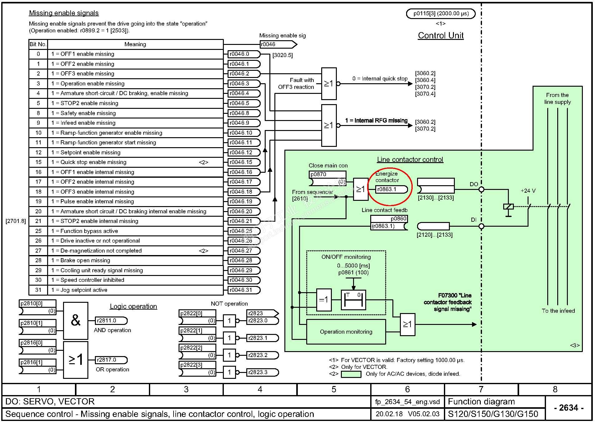

以下是引用kdrjl在2024-07-09 09:38:02的发言 >3楼
回复2楼评论:
“关于这个P863.1,这个参数是什么情况下从0→1呢,我了解一下。”
我理解,说不清楚。给你一张功能图自己看看吧:
总之,假如外部的主接触器闭合,需要逻辑上电的需求。就可以这么去控制。假如,外部的主接触器闭合没工艺需求。那就当做刀闸使用,一上电就把它闭合了。所有的安全逻辑有后面的P840做逻辑控制去。也未尝不可。
总之,条条大路通罗马。传动系统的逻辑控制,可以殊途同归。个见。仅供参考。
