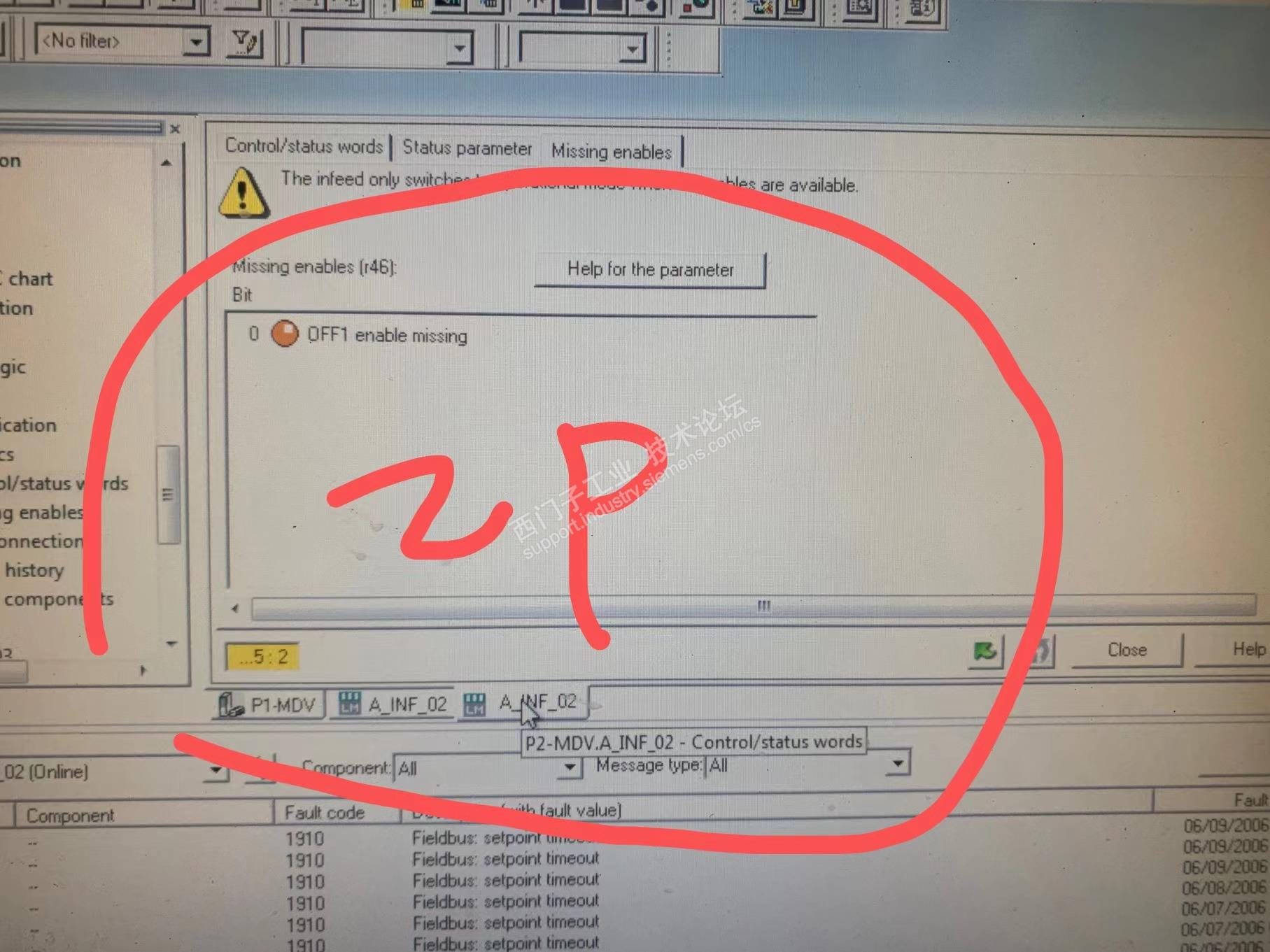

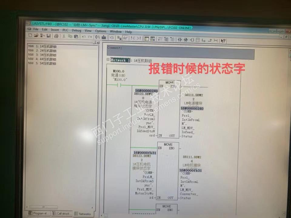

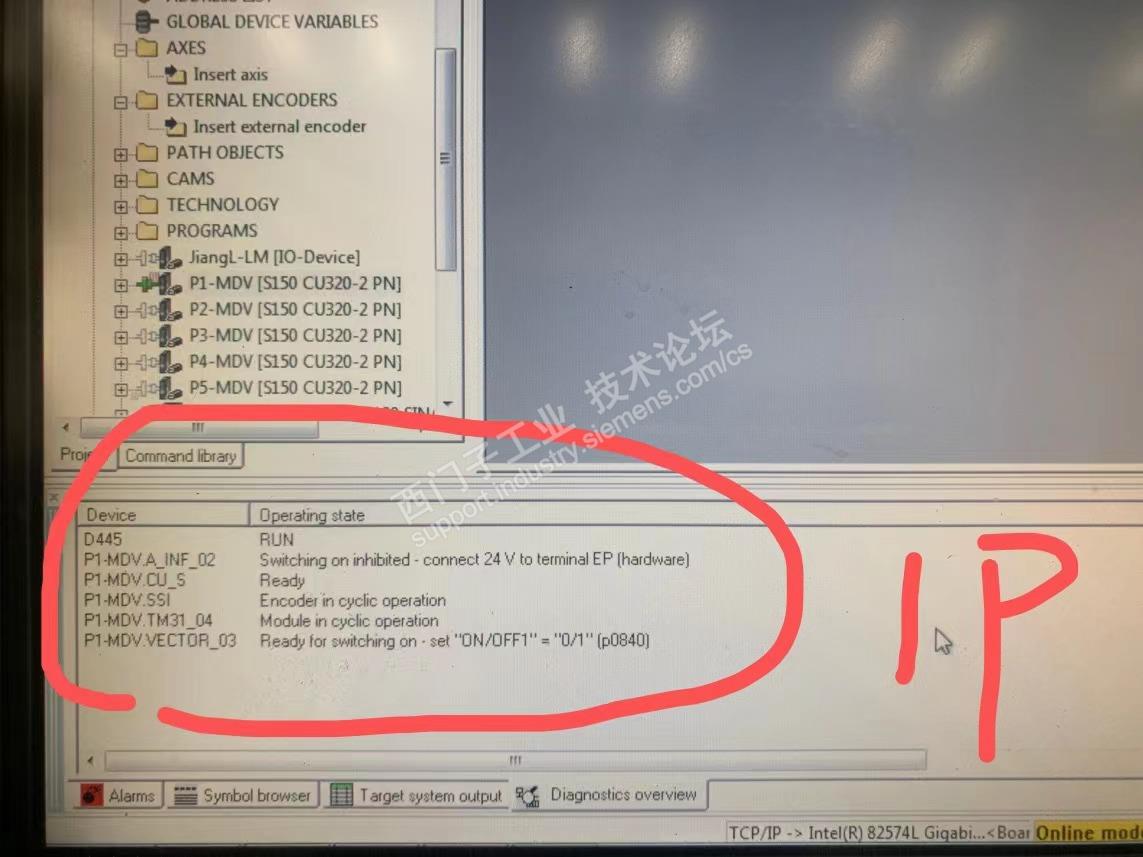

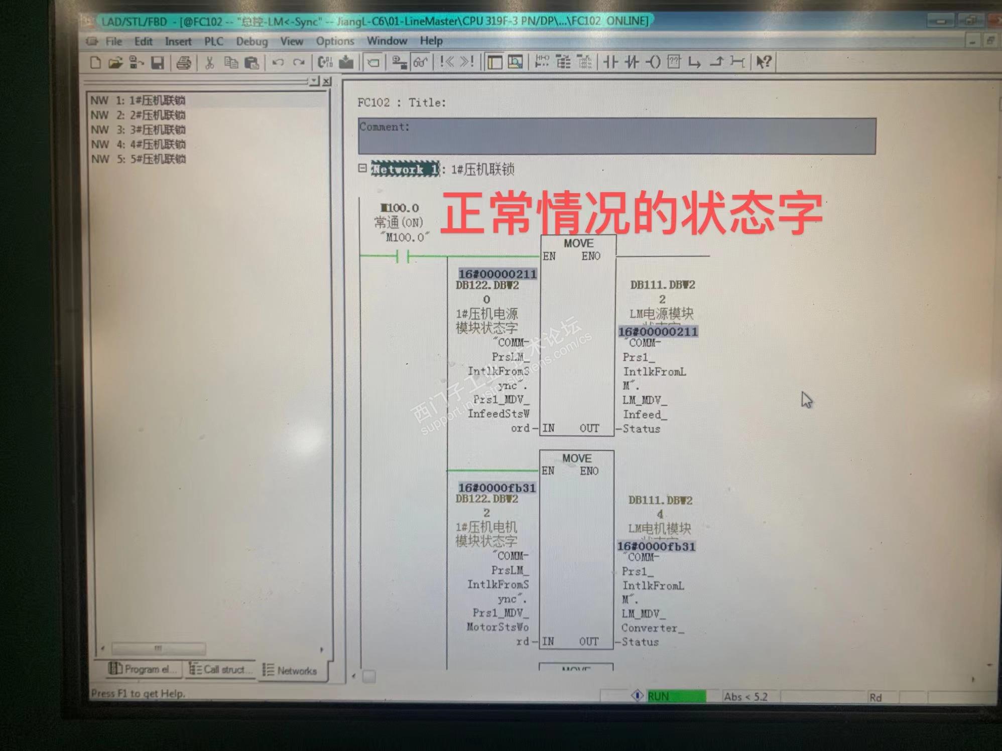

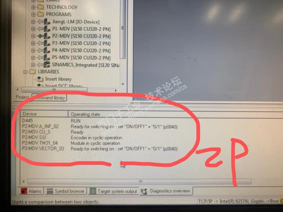

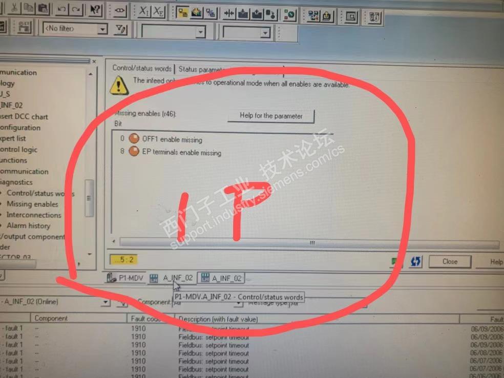

S150变频器中的状态字不对,在PLC程序中查看,正常是16#00000211,报错的时候是16#00000240。
打开SCOUT软件查看,无Alarms报错,但是和其他正常的变频器对对比,发现整流部分有问题,提示 switching on inhibited - connect 24V to terminal EP(hardware),详见图片,求大神帮忙分析下,找原因。(图片中有问题的是1P,2P是正常的。)
