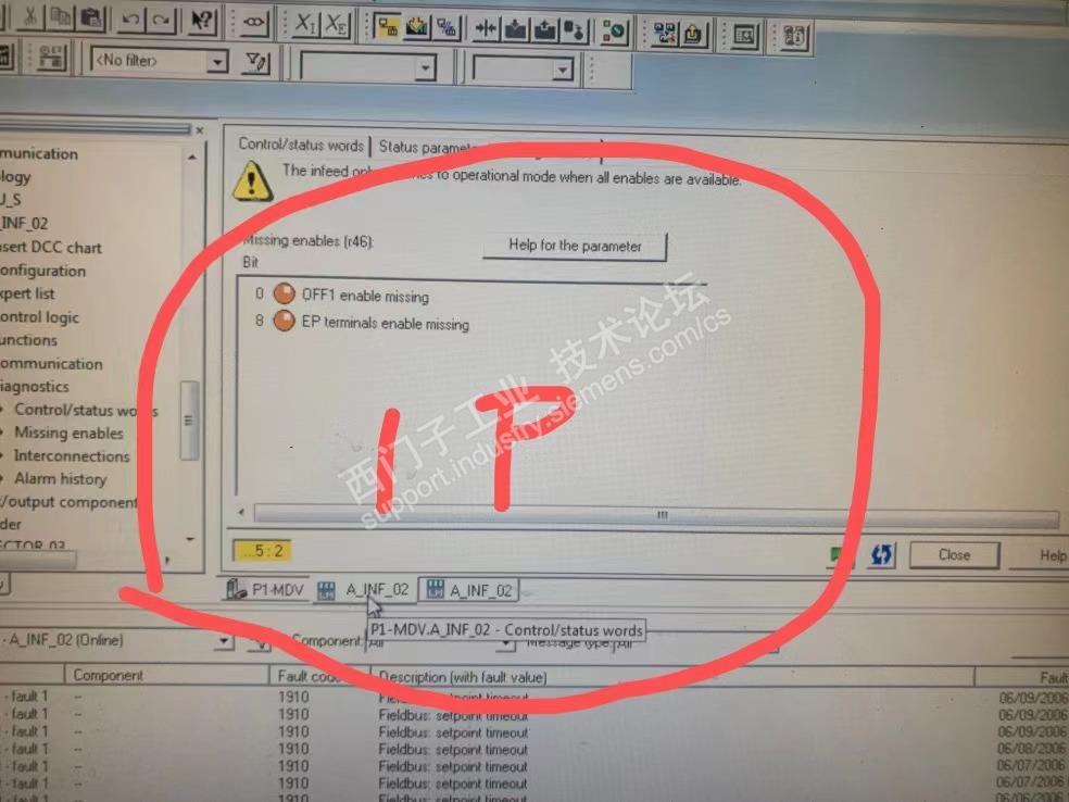

大佬,请教个问题,S150柜机出现r0046状态字08: EP terminals enable missing,这个问题要怎么排查解决?
