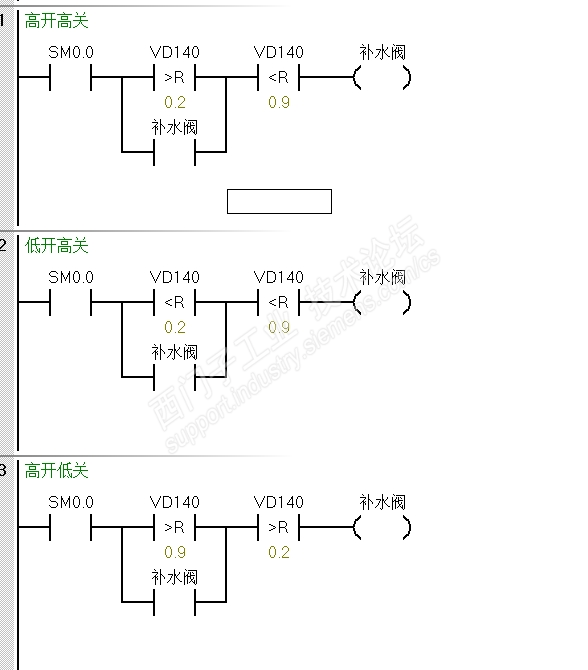

三种举例,也注释了一下,不至于看不懂吧? 人为设置一个区间让他处于一个“保持”状态,具体看你怎么理解,这种模拟量的用单设定值就是会出现频繁波动,也可以在输出这里加一个滤波计时器,接通后稳定设定时间后,确实模拟量大于设定值再输出
