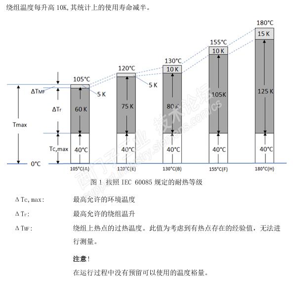

电机按照绝缘等级分为不同的温升,一般情况F绝缘等级的电机用的多,F绝缘等级按照标准上电机允许最高温度大约在105K环境温度,但是我遇到过的情况基本都是电机外表测温90℃以上时就要主意不允许长时间运转了,大家都遇到过什么样的运行温度情况呢?
