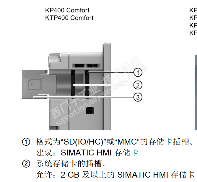

回复:KTP400 精致面板无法识别西门子SD卡

数据记录,报警记录等、程序下载、更新OS这些功能用1号卡槽。
自动备份用2号卡槽,且只能用西门子的SD卡。
注意这两个卡槽,根据功能使用,别用混了
