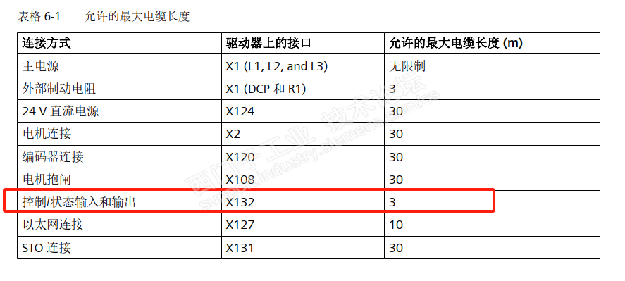

PTI版本的S200 手册中写到,X132 接口支持电缆长度为3m。我需要用到PTO功能,3m的电缆在制作的过程中有什么要求吗?手册上只写了用原缆,但是没有写原缆的具体规格。
