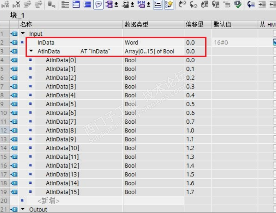

以下是引用宝冬在2024-07-10 16:08:55的发言 >1楼
试试AT用法
我不太清楚AT,刚刚去搜了。
AT (siemens.com.cn)
他这个如你所说,可以INt访问,可以BOOL访问。我只会%X0,这种没用过。他是有什么用途吗?好像并不能更改每个BOOL的名字。很多BOOL报警变量,我需要一次性复位。我看过一些别人的标准程序,就是国外的STL弄过来的。确定是BOOL,但是不是数组,我记不清了。只记得,复位是填充数组,用空白的数组来填充。但如果是数组,他们岂不是难以区分,这个变量到底是哪个报警
