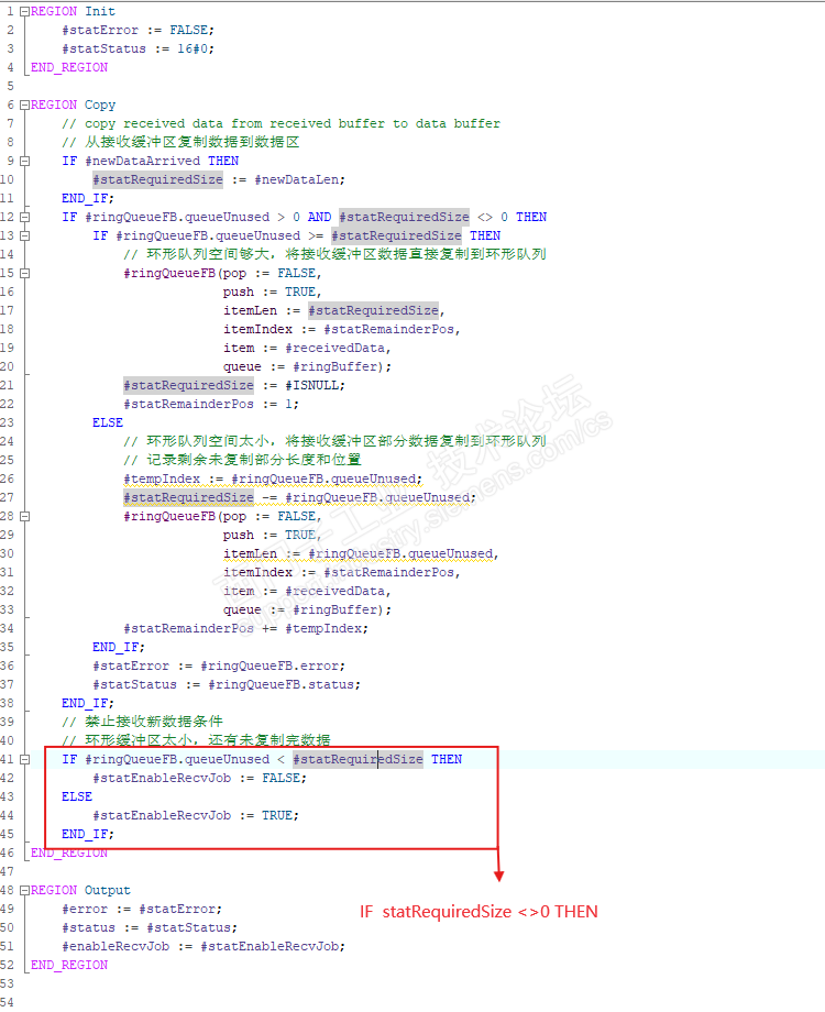

(1)从接收缓存区复制到循环队列的程序中,能否使用剩余字节数是否等于0来判断是否继续接收新数据

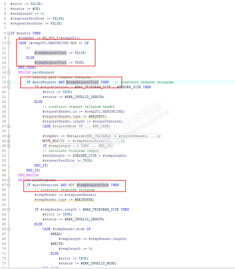

(2)在封包程序中,如果要打包请求报文,连续几个周期读到纳秒都赶巧被3整除了,那么是不是连续几个周期请求包都不能完成封包?如果要打包应答报文,连续几个周期读到纳秒都赶巧不能被3整除,那么是不是连续几个周期应答包也不能完成封包?我这样理解不知道对不对,请老师指正
