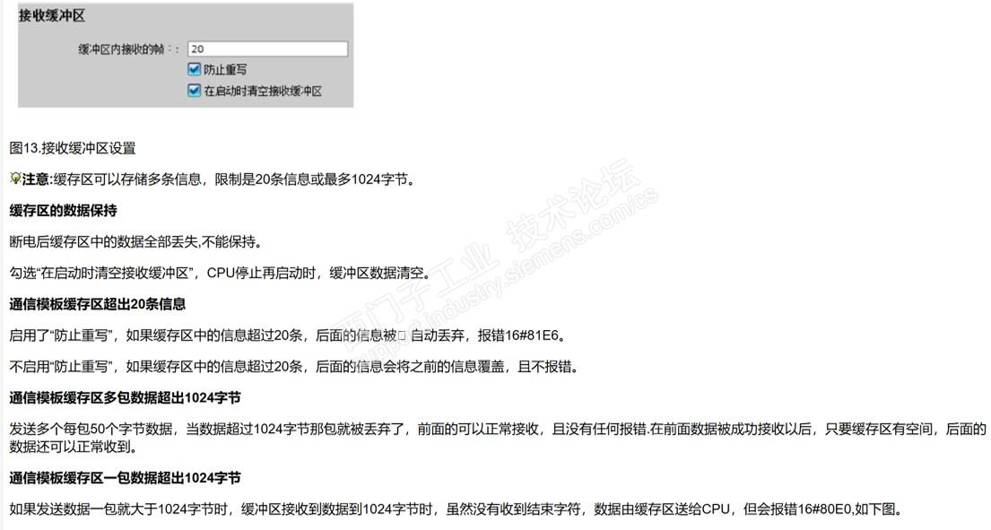

如图,软件组态里面提示20是缓冲区内接收的帧,我理解为缓冲区最多接收20个字符帧。
但是后面官方说明的描述是:注意缓存区可以存储多条信息,限制是20条信息或最多1024个字节。这个1024个字节,我是理解的,就是最大缓冲区1024个字节;但是这句话当中的“20条信息”信息是什么单位?是消息吗?还是字符帧?如果是字符帧,设置了最大值20个字符帧的话,什么情况下会扩大到1024个字节?
这里很迷糊,请高手帮忙,谢谢!
