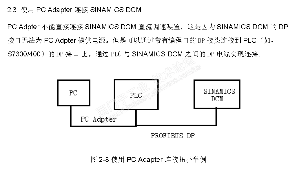

回复:STARTER软件能通过PLC的MPI口与总线上的驱动进行连接吗
流浮
    525
    11
    115
注册时间:2010-01-05
发布于 2024-07-13 21:52:26
你可以通过DP口调试。
