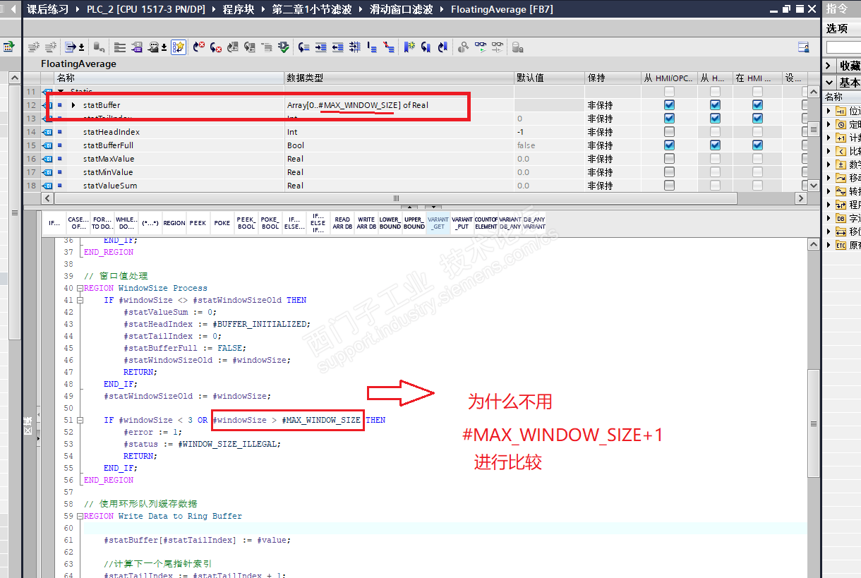

问题:在判断窗口值与内部环形队列长度时,作比较使用的是环形队列最后一个数组下标值,而不是环形队列长度值,此处比较不就是考虑设定窗口SIZE不能超出环形队列空间吗?
请西门子工程师给与解答!!!
