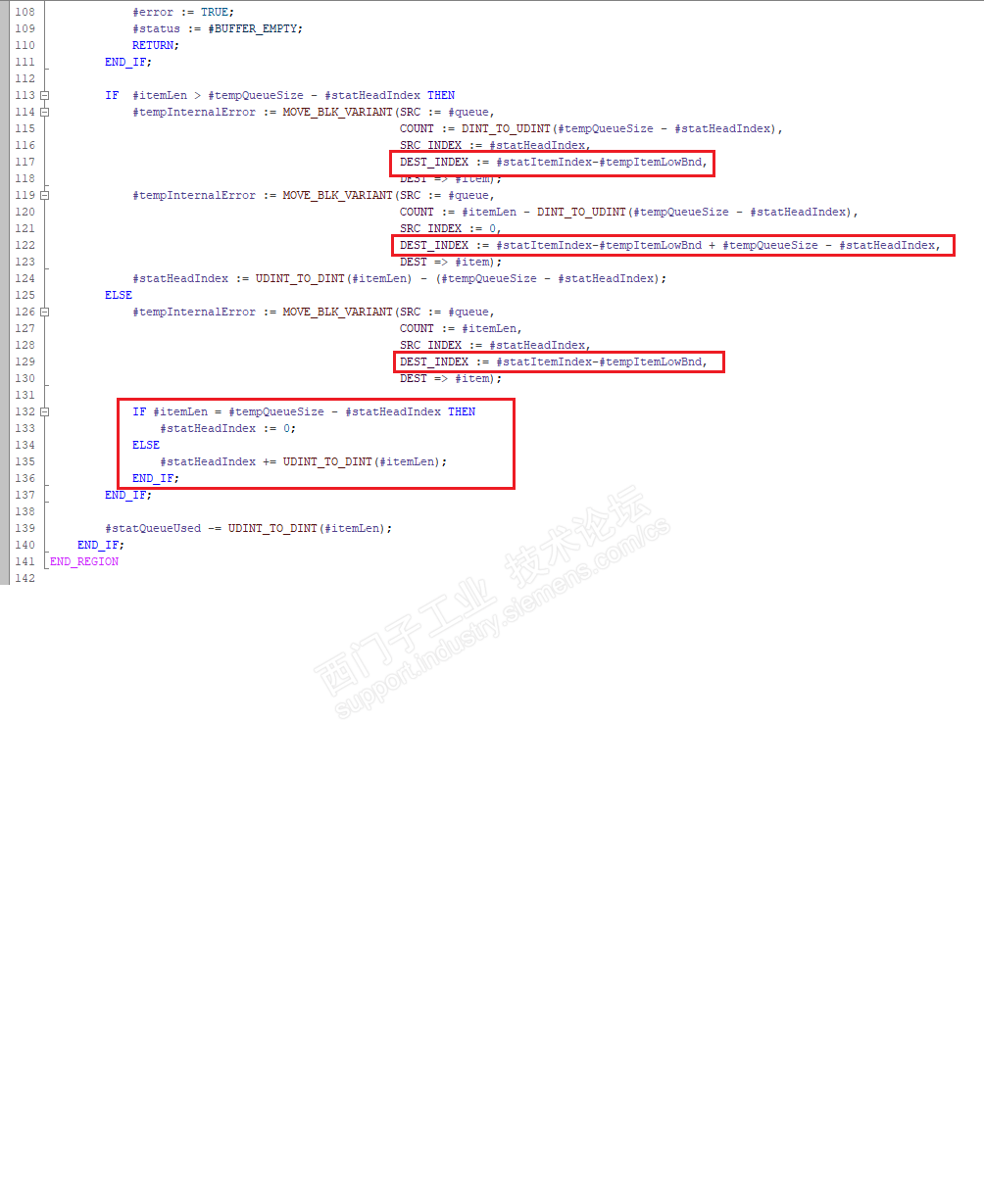

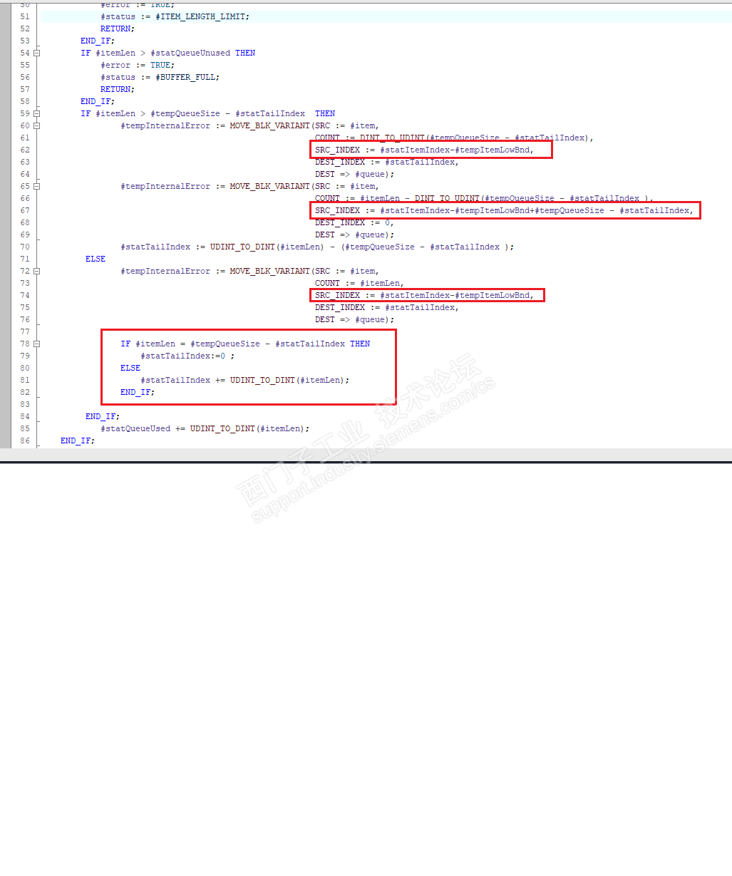

以下是引用手机用户20200713P8PF20在2024-07-09 10:46:33的发言 >0楼
问题1:如果直接使用itemIndex,是不是item必须是下标从0开始的数组?
问题2:在出入队程序中,如果itemLen = tempQueueSize -statTailIndex,itemLen = tempQueueSize -statHeadIndex,
            则statTailIndex =tempQueueSize,statHeadIndex=tempQueueSize,此时也翻转,需不需要处理程序?
1、是的,直接使用itemIndex,对于item必须是下标从0开始的数组。对于通用的数组,程序需要做处理。
2、对于itemLen = tempQueueSize -statTailIndex,itemLen = tempQueueSize -statHeadIndex的情况,需要做处理,否则头尾指针会有问题。
感谢您的提问和指正,这两个问题的修改如下图,稍后会更新到程序库。
