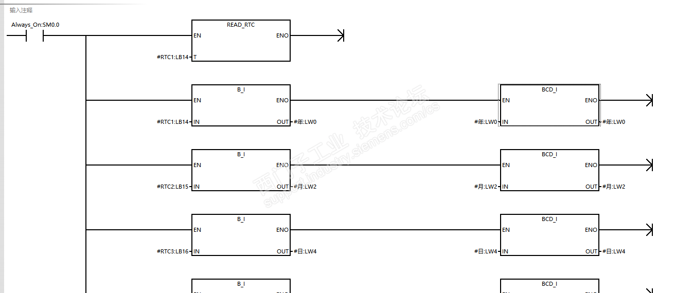

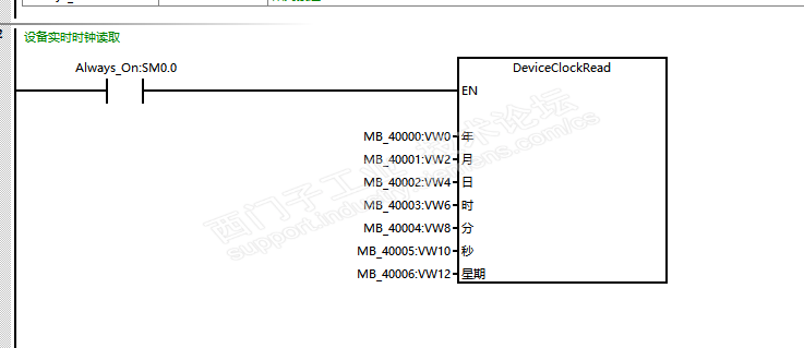

回复:求助smart200 将16进制的值转换成10进制
乡长.
    78
注册时间:2017-12-30
发布于 2024-07-16 09:57:54
15楼
DeviceClockRead.zip
自己转换好的一个块,希望有所参考
