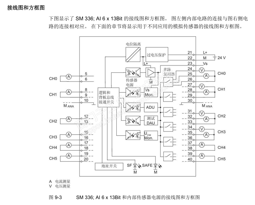

回复:我有一个安全模拟量输入模块6ES7 336-4GE00-0AB0,不知如何接线,请问如何获取接线图?
kinkin
版主 西门子1847工业学习平台
    7673
    53
    258
注册时间:2003-06-06
发布于 2024-07-16 12:02:40
接线图如下:
文件下载地址:
https://support.industry.siemens.com/cs/document/19026151/simatic-%E8%87%AA%E5%8A%A8%E5%8C%96%E7%B3%BB%E7%BB%9F-s7-300-et-200m-%E5%88%86%E5%B8%83%E5%BC%8F-i-o-%E7%AB%99-%E6%95%85%E9%9A%9C%E5%AE%89%E5%85%A8%E4%BF%A1%E5%8F%B7%E6%A8%A1%E5%9D%97?dti=0&lc=zh-CN
