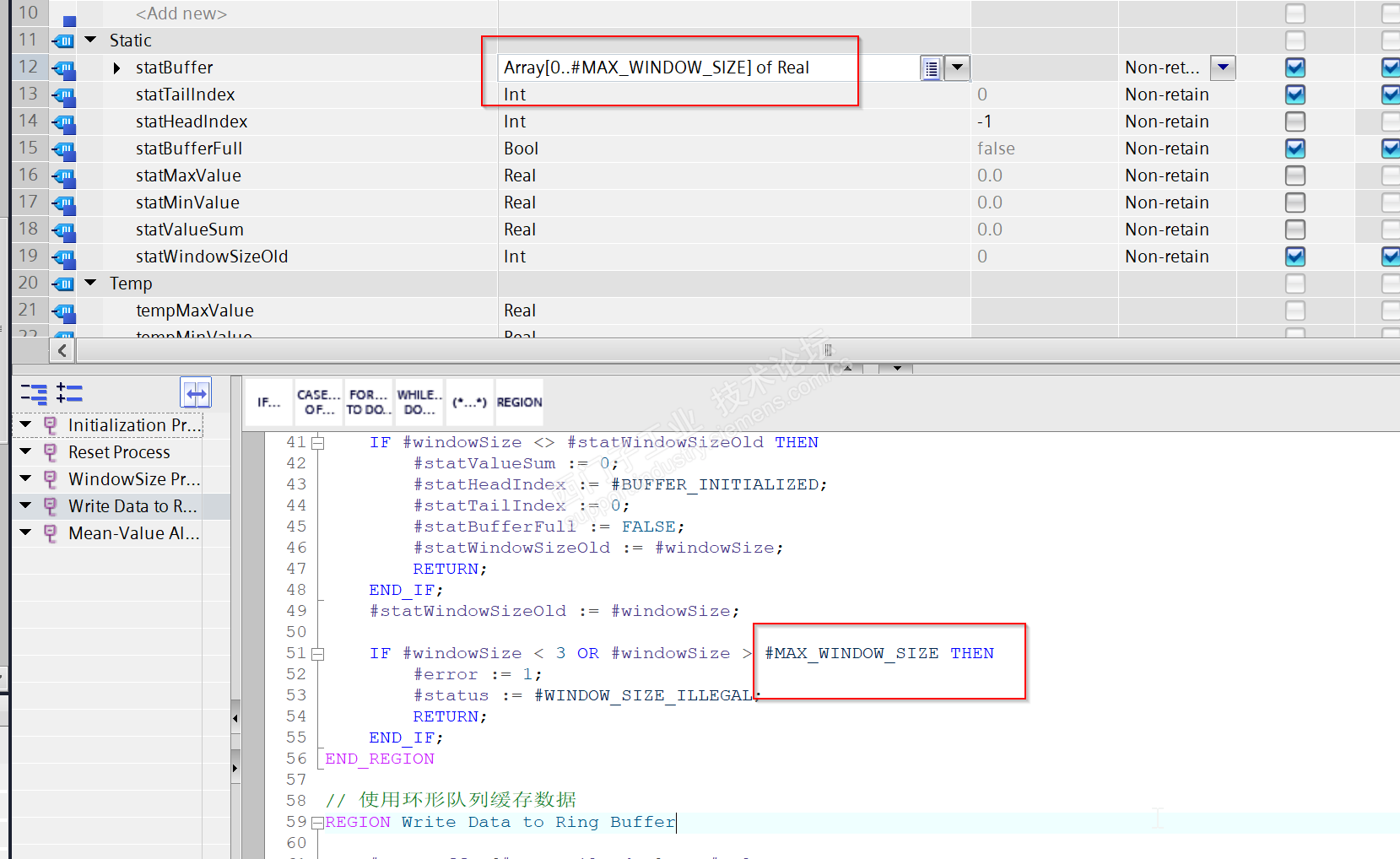

以下是引用手机用户20211125141312在2024-07-14 11:25:26的发言 >0楼
问题:在判断窗口值与内部环形队列长度时,作比较使用的是环形队列最后一个数组下标值,而不是环形队列长度值,此处比较不就是考虑设定窗口SIZE不能超出环形队列空间吗?
请西门子工程师给与解答!!!
这个块可以处理的窗口值数量确实是#MAX_WINDOW_SIZE+1,这是由于程序定义的statBuffer数组的起始下标是0导致的。#MAX_WINDOW_SIZE作为数组的上边界,使得可以缓存#MAX_WINDOW_SIZE+1个数值,但是#MAX_WINDOW_SIZE定义的含义是最大窗口值大小,
为了便于理解和使用,就直接作为最大数量了,而不是用最大数量加1,虽然会导致预留的buffer多了一个,但不影响程序的运行。
