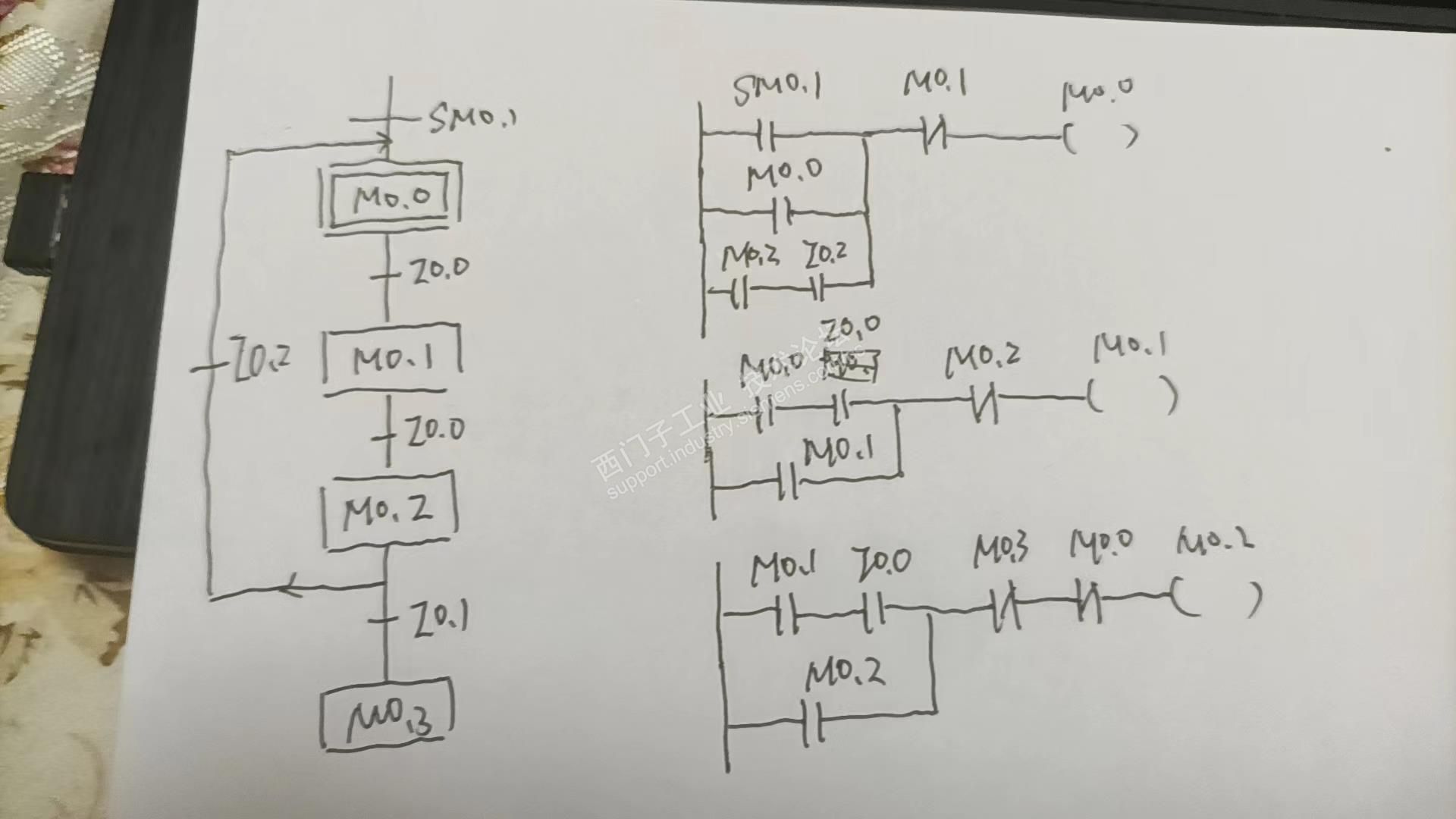

回复:求助:这种顺控流程图,咋编写程序?
zbhdm
    2143
    19
注册时间:2007-05-30
发布于 2024-07-16 19:49:45
16楼
以下是引用芳季在2024-07-15 21:54:00的发言 >11楼
用边沿转移。用多插入一个状态。用上述方法。都可以啊。能解决就是了。
这种顺序是绝对不可能两个信号同时on的。同时on就没意义了。所以,必然存在两个信号同时off。
即:两个信号都找到上升沿下降沿。
即:可以插入两个信号都off的状态。形成4个状态。其中两个暂态,两个稳态。
即:信号off后才能转移。
这样解释我觉得非常通透了。
要想从30上学到些什么。我不推荐从30入手。毕竟两者差异巨大(说话那个你是知道的)。学心法可以,不能学招式。
芳季老师:
根据您说的“用多插入一个状态”,下面的配图是我想到的办法,不知道是否还有缺陷。至于“边沿转移”我还没有想明白。
