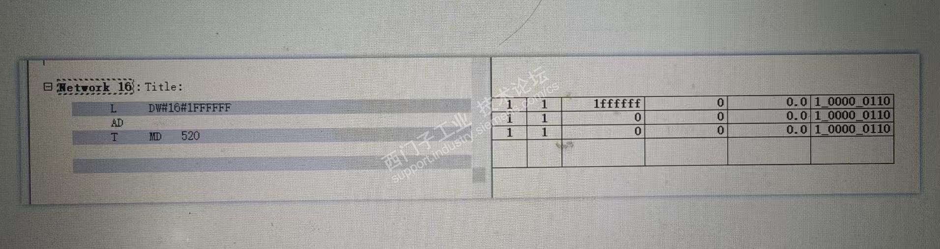

 L     DW#16#1FFFFFF
AD
T     MD   112

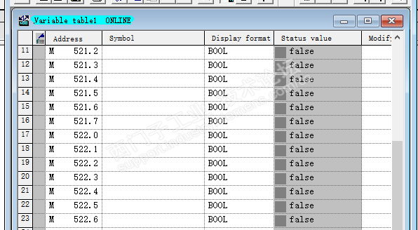

是不是将MD112里面的MB115、114、113、都至1?
.M112.7至1,M112.0-112.6个位都至零了。?
监控没有1都是0!!
