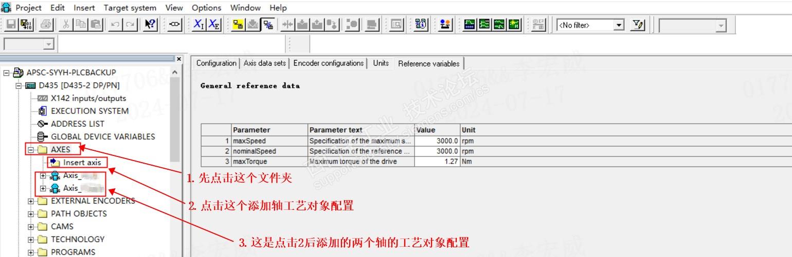

          前段时间有个项目需要增加两个第三方轴,控制是 simotion D435,伺服是第三方汇川  IS620F  伺服。一开始也不是太会配置,问了我领导,我领导给了以前项目给我参考。看看了一下,自己也学着配置,也是一边摸索一边尝试怎么配置。步骤如下。
  注意:    我这是博图上面的scout软件配置。不是单机版的软件。
第一步下图
                                                                                             图一
其他配置参考下面文档
simotion axis 配置.docx
      我想介绍是。我配置完成后,没有注意检查,导致速度一直上不来,程序里面速度设置很大了,我的速度一直很小是因为我没有修改这个伺服每秒最大速度导致。我看了第一个轴最大速度配置好是正确,就没有在意第二轴速度有问题,第二个轴因为减速比是1:1.5,这个里面不能设置小数,我放大了10倍,设置减速比设置为10:15,伺服最大速度是3000转,丝杆导程是10,但是系统自动计算出来的是每秒速度是33.3333,实际是333.3333。如果是放大减速比系数,一定要去修改最大伺服每秒速度,不然设备运行起来,都不知道速度为什么上不去。我一开始都没有在意这个问题,到了调试人员说速度很慢,我去监控才发现速度被限制在33.33的速度上面,我才去发查发现这个问题。
