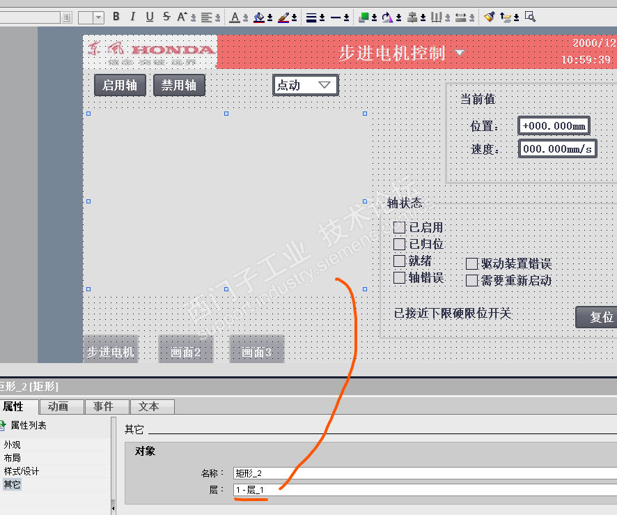

如图所示,如何做到“禁用轴“时,禁止命令(按钮、IO域);启用轴时,允许命令?
普通的精简屏KTP700,我想到的方法是用一块”透明方块“,禁用轴时,透明方块遮挡住命令元素;启用轴时,透明方块隐藏,允许命令元素操作:
1,新建一个矩形元素,将层设置为1层

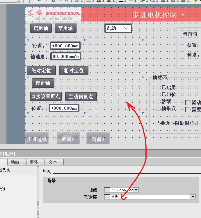

2,将矩形设置为透明

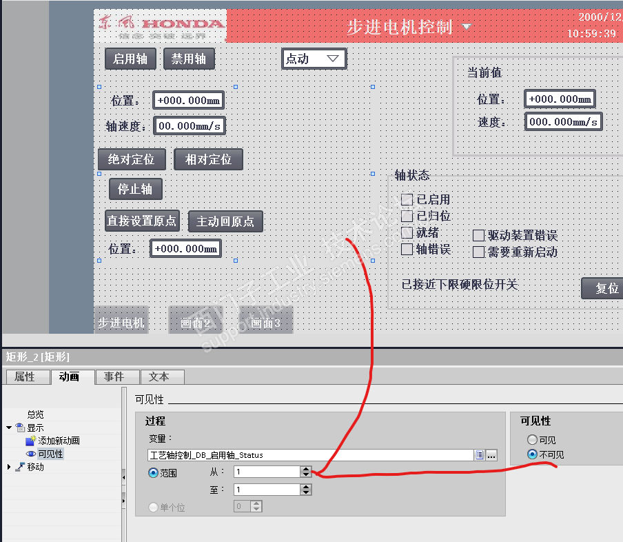

3,设置矩形可见性动画
