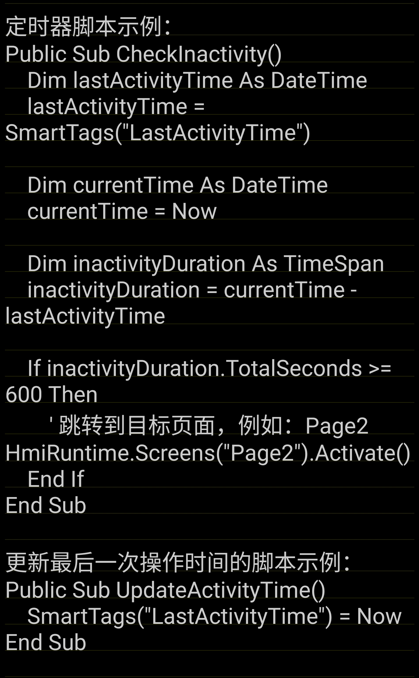

创建一个定时器:
打开WinCC项目,在导航窗口中找到“s cripts”文件夹,右键点击并选择“New Timer”。
编写脚本:
创建一个新脚本文件,编写一个脚本来检测无操作时间。
在脚本中,使用全局变量来记录最后一次操作的时间。
设置定时器:
在定时器事件中调用脚本,检查当前时间与最后一次操作时间的差值。如果差值超过10分钟(600秒),则执行页面跳转。
绑定脚本到操作事件:
在WinCC的画面中,为所有控件的操作事件(如鼠标点击、键盘输入等)绑定一个更新最后一次操作时间的脚本。
在画面控件事件中绑定脚本:
在画面中所有控件的操作事件中,添加调用UpdateActivityTime脚本。例如:
按钮的点击事件,输入框的输入事件。
需要注意的是,确保全局变量LastActivityTime在WinCC项目中已正确定义并初始化。
