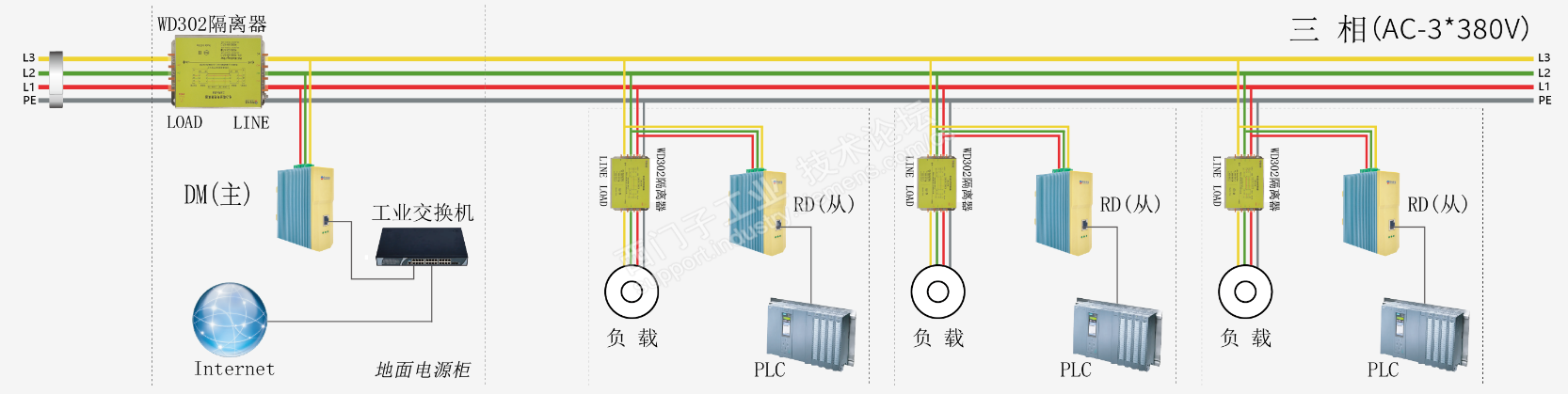

以下是引用cy77223在2024-07-19 09:34:07的发言 >32楼
移动距离200多米,利用电缆卷盘,网线是不行了,光缆打卷也不现实,现在考虑定向无线网桥和工业电力载波,把就是把通信信号附加到电缆上通过动力电缆传输到固定地方,在解析出来
以下是引用RENHQ在2024-07-09 14:14:55的发言 >3楼:移动的设备移动距离...
引用3楼详细内容:
移动的设备移动距离多少,那个电源怎么走的
我们有校车,移动距离十来米吧,用的网线走坦克链和控制电缆一起,弄好,只要坦克链没问题,一年也出不了几次故障
200米是固定轨道或方向的直线移动吗?是的话用一对网桥,一收一发就可以完全覆盖了。某联的室外网桥有500米、5公里和15公里距离可选,5公里几百块钱就够了。
