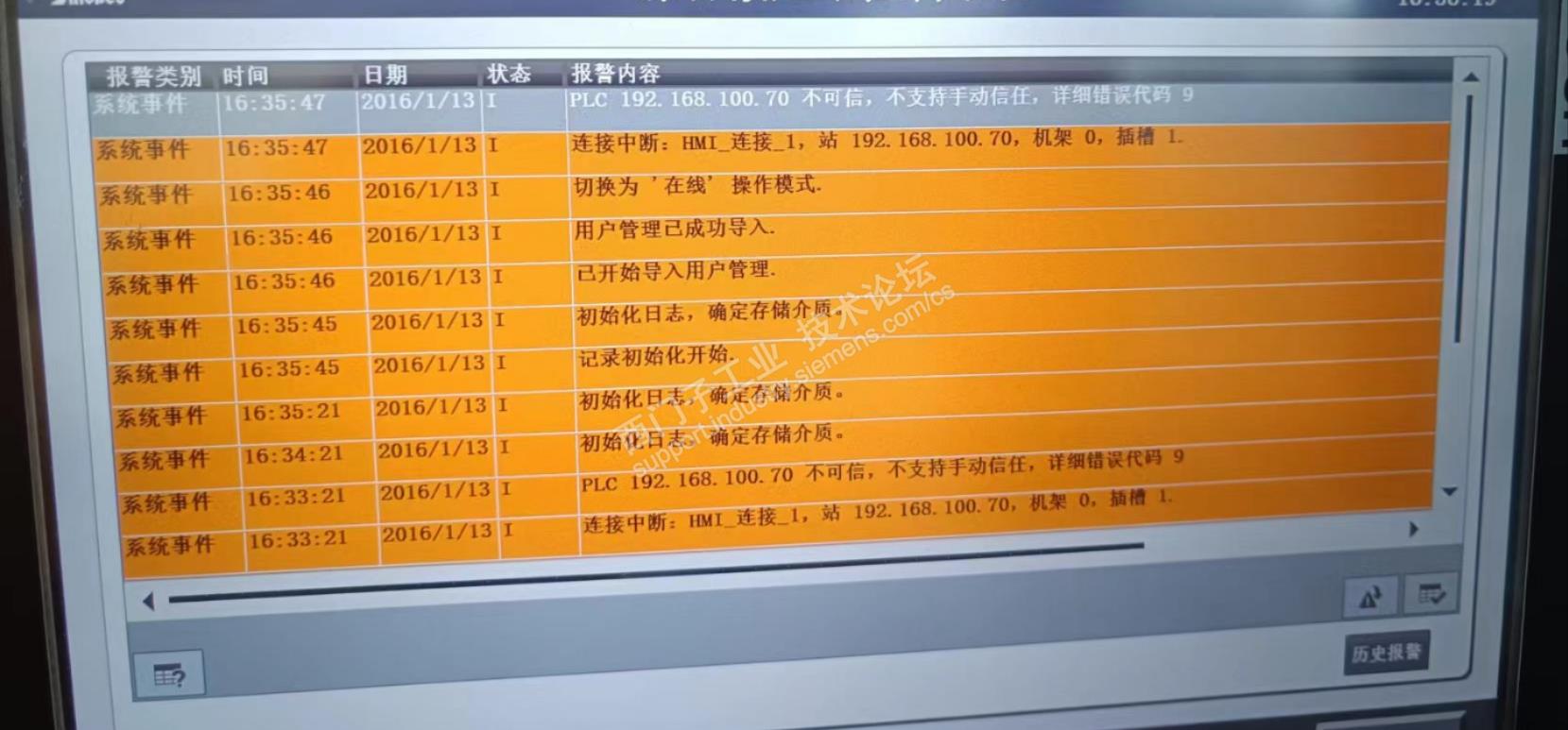

今天往一个精智屏里面下载项目  屏幕组态的版本是17.0.0.0 下载后无法连接PLC  一开始怀疑是触摸屏和PLC组态问题  反复检查  无果,但是使用触摸屏仿真是没有一点问题的  真是奇怪了  后来组态系统报警  发现实体触摸屏报错
从网上找了半天没有找到答案,后经他人提醒说17.0.0.6固件有此问题  可我选的版本是17.0.0.0啊  抱着试试看的态度,刷固件降级到16.0.0.0 问题解决
好奇葩  为什么仿真的时候没问题 下载到触摸屏就有问题
