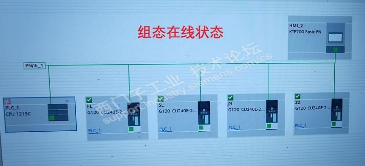

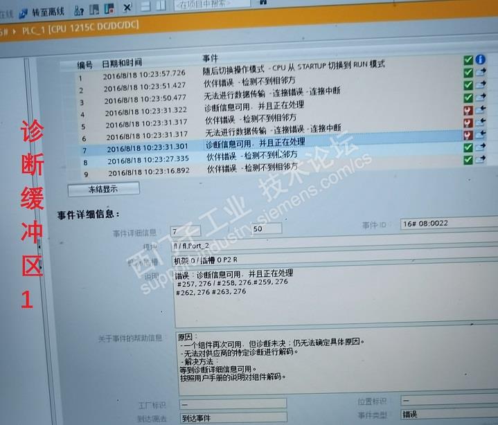

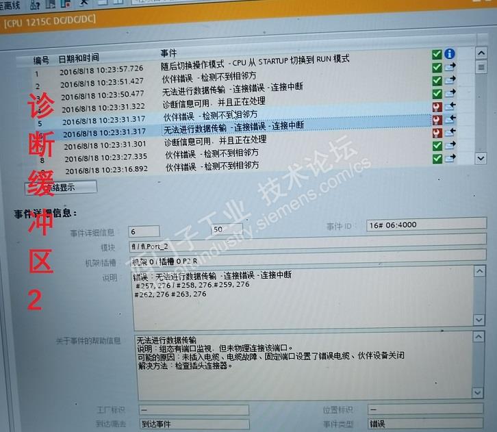

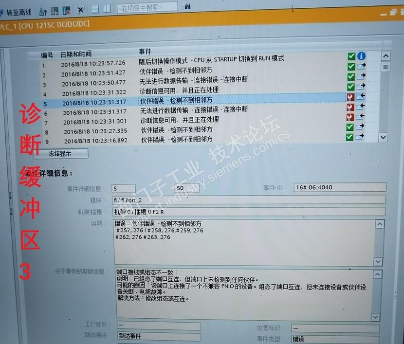

S-1200PLC连接4台G120变频器,1个HMI(KTP700),今天刷新了一下HMI画面,CPU出现报警
诊断缓冲区说明:伙伴错误,检测不到相邻方(后附多张报警图片)
查看各G120通讯正常,HMI通讯正常,设备运行也正常
琢磨了好久,没有找到问题原因。请各位大师帮忙分析故障点,万分感谢!!
附图报警详细说明
