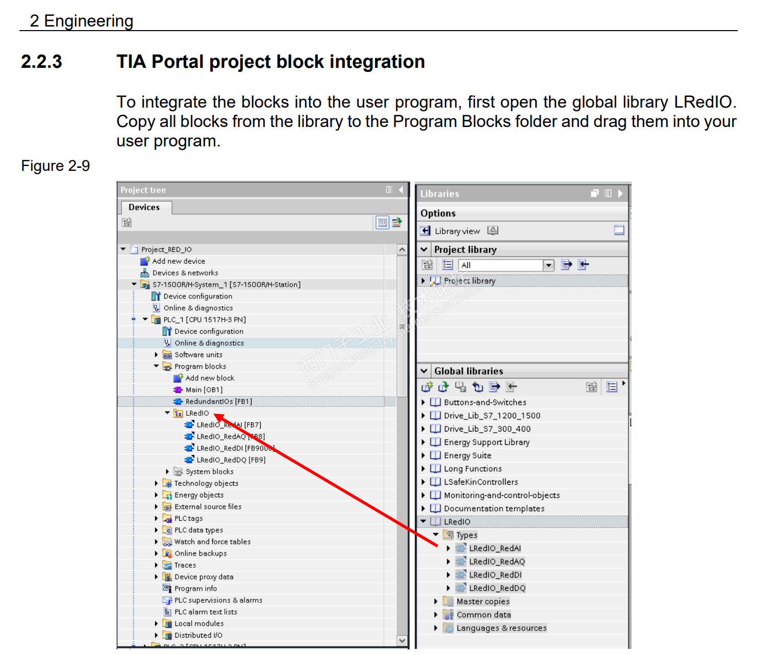

发布于 2024-07-20 08:33:59
手册上这么说的
