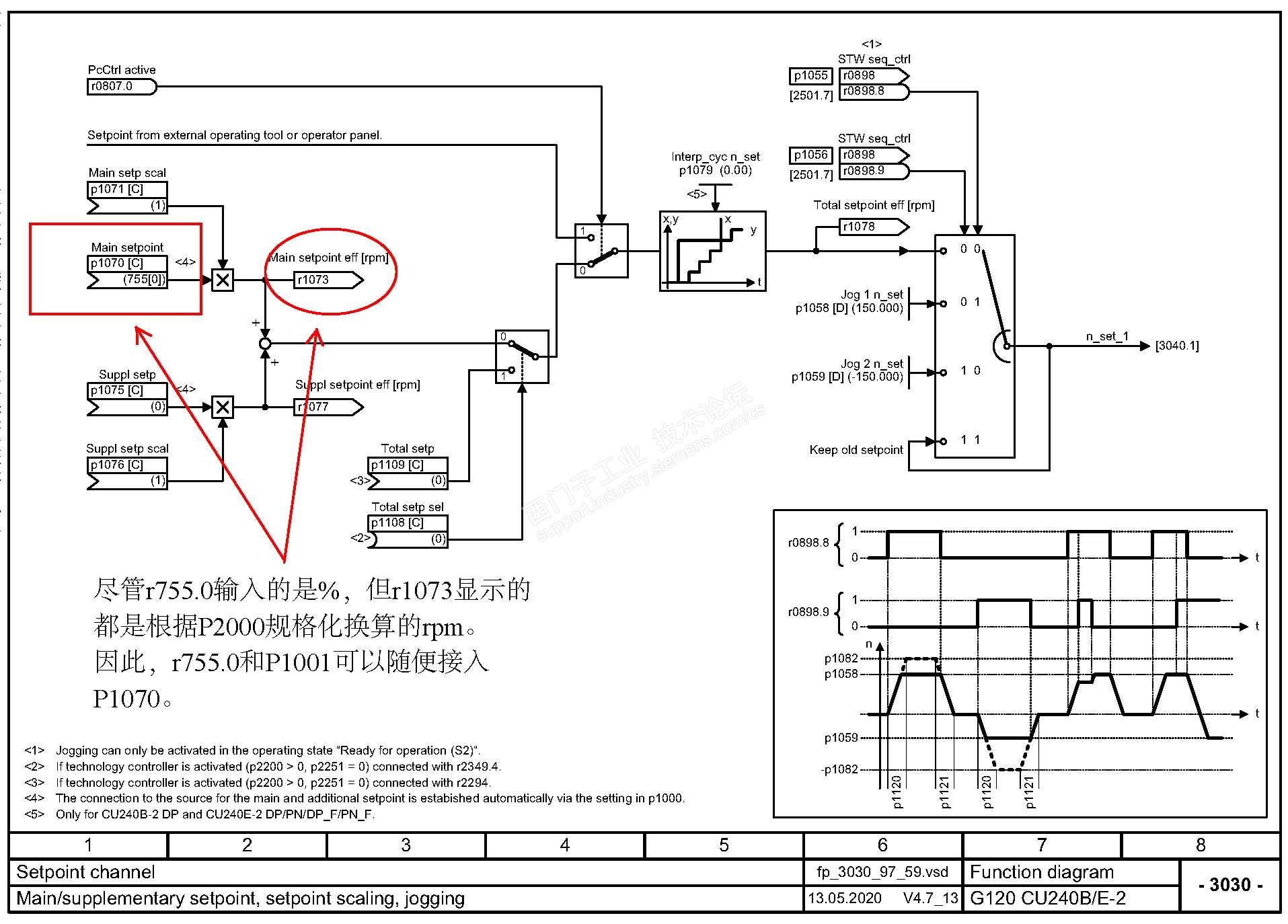

回复:针对帖子“G120端子控制时模拟量断线保持运行”的疑问

针对楼主的疑问,见下图示:
