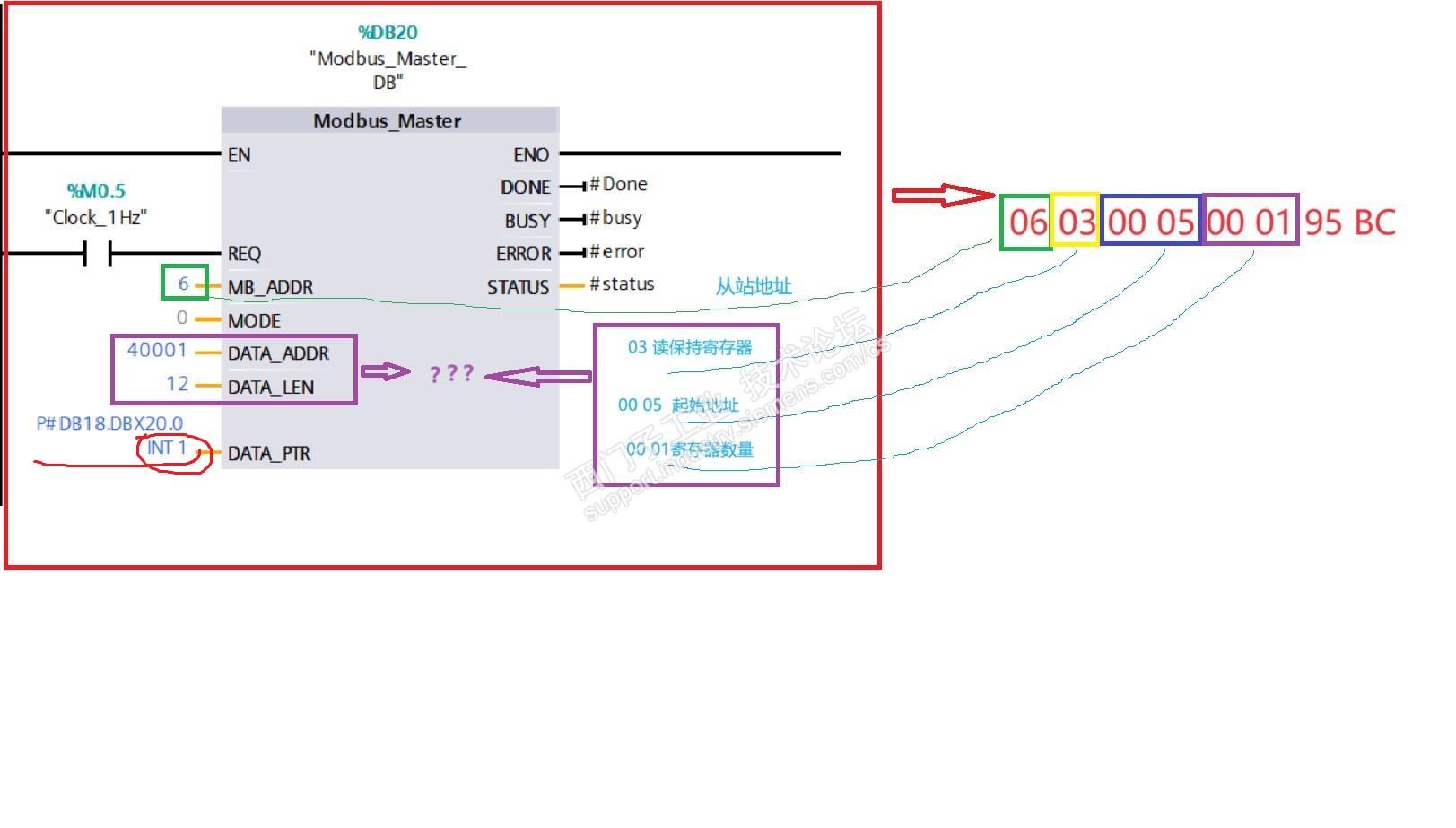

这是净数据,也就是需要传递的数据,而不是整个报文
读12个数据,存数据的地方只定义了1个?
先把指令的使用好好读懂,关注点跑偏了!
