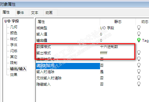

回复:WINCC如何显示PLC中WORD类型的变量?

您好
如果需要在画面中显示16进制,建议调整IO域的格式样式
