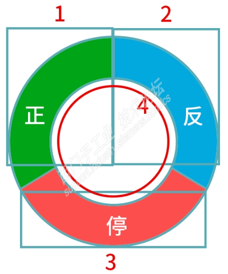

以下是引用yjsou在2024-07-22 09:28:21的发言 >3楼
我像下图这样用三个图片拼,中间部分加一个圆(其实也是矩形),图层顺序在前。但是还是有些地方覆盖不到,外面也会多出几个角来。而且还有一点,点击之后有个选中虚线框显示出来就更难看了。
同个区域用小尺寸的多个相同重复按钮尽量紧贴,依次填满即可。尺寸越小效果越好,边缘有一点空白或溢出也无妨。
