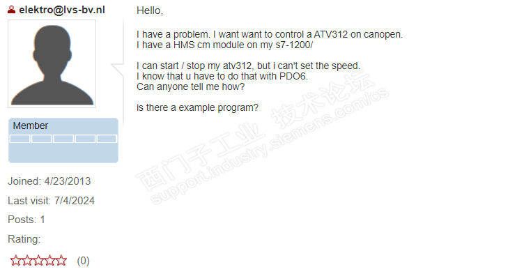

发我个人疑问时,我先发个图
目前我和这个人有一样的疑问,CM CANopen可以组态,canopen configuration studio也下载并且按流程使用了,导入ATV312 eds 文件后会发现RPDO1和TPDO1前面有个小手,被强制了,看ATV312 canopen说明书PDO1和PDO6可以一起使用,那也就是说RPDO6在参数里选2个选项(比如一个加速度,2字节,一个目标速度,2字节),CAN-ID写686(假如canopen address是6)这样凑一个RPDO6,然后和RPDO1一起组合使用吗?
大家有做过类似的案例吗?求解。
