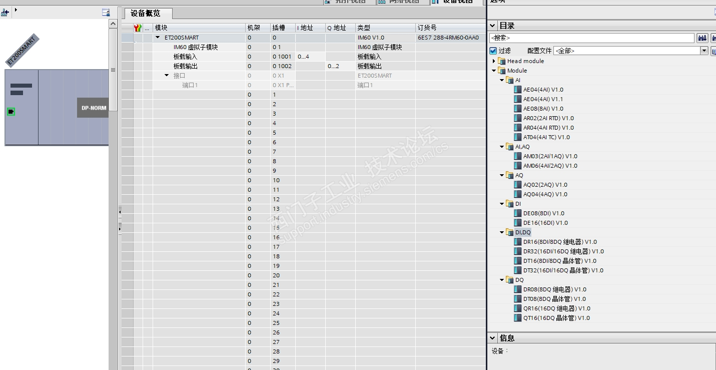

IM60接口模块应当是使用200smart魔改成类IM155这种形式的分布式PN-IO。

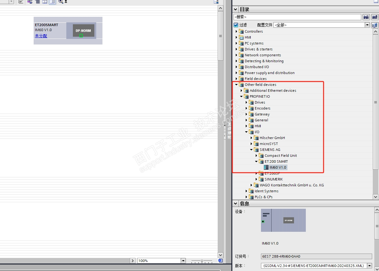

PROFINET GSD 文件:I/O - ET 200 SMART IM60:
https://support.industry.siemens.com/cs/cn/zh/view/109954535
通过导入官方提供的GSD文件,可以直接在博途中进行CPU的IO模块硬件配置,提供了一种更经济的分布式IO配置;将原本200smart作为PN-IO需要组态、编程、生成GSD的方式集成优化成更集中的形式。
