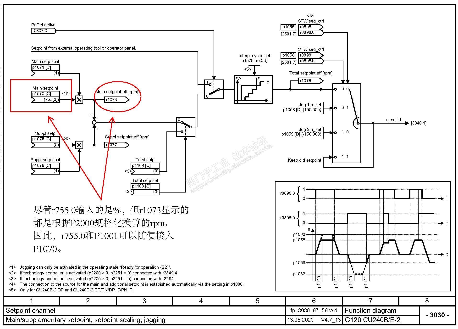

欲知面向对象的编程,先要知道面向机器的编程。
机器语言,就是stl,绝对寻址,直接对寄存器、累加器的操作;现在的博途,是从step7继承过来的,保留一些原始的机器语言也很正常。
NI的G语言,像流程图,编程者只关心如何实现算法;又比如海康视觉,主要语言也是流程图,同时也支持脚本语言。
比如西门子驱动器里的功能框图
这不算面向对象的编程吗?pcs7里的graph,不都是吗?
