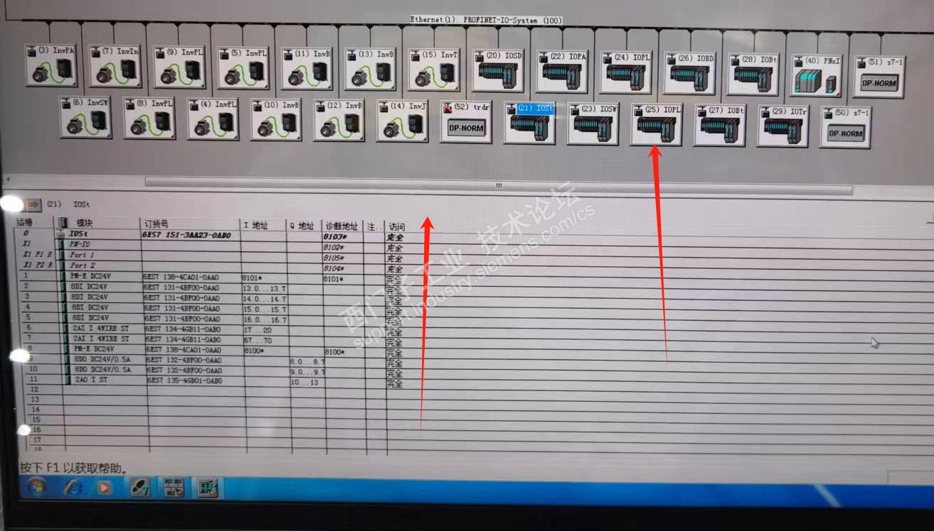

一台设备 用的是 S7-300  317-2PN/DP CPU  运行整十年了
正常生产中  无规律性报警   报警信息都是属于同一个分站的输入/输出相关以及模拟量信息
刚开始报警的时候可以在上位机进行复位   但是复位之后运行一段时间后还会报警  没有规律  长时间的有一两个小时的间隔  短时间的三五分钟   甚至复位后设备不运行也会报警   唯一有规律的是所有报警都来自同一个分站
检查该分站发现   ET200S  SF 亮红灯  BF亮红灯  后边的电源模块以及模拟量模块SF均亮红灯
软件监控诊断  起初 监控网络拓扑时能够看出某一个模块丢失  或者某一分站掉站如图:
根据诊断提示更换了丢失的模块后报警复位  恢复了生产  运行了不到半天  又开始报警   如初   再次监控  不在提示丢失 或者掉站   均正常  但该站还是SF均亮红灯   还是怀疑硬件问题   为了快速排除判断   将该站所有模块同另一台相同的设备同位置互换  成功的将问题转移过去了   最后根据报警信息 逐个将;输入/输出模块进行更换   最后换了一个输入模块后问题解决了
问题一:起初软件能够诊断出某一模块丢失或者掉站  为什么后边再报警后就没有再诊断出呢?
问题二:最后经过测试共坏掉两个DO  一个DI   为什么会出现这样的情况  一次坏掉几个模块?
问题三:该系统24V电源是 0V 接地的接线方式  电源模块发热严重  是否与电源有关?
