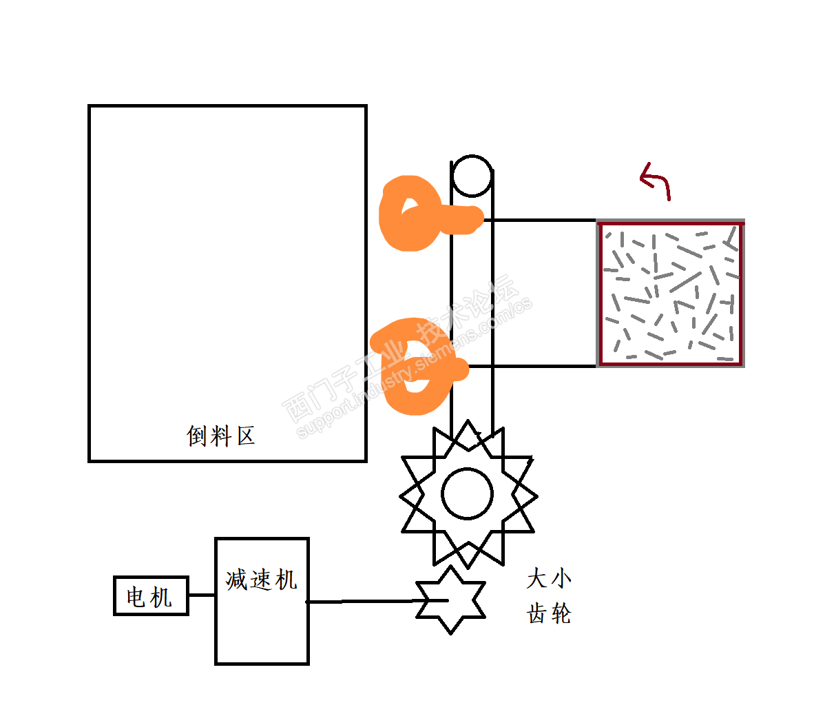

回复:G120C在带料翻转时,力换向过程短暂加速
看雪001
    2519
    89
    238
注册时间:2012-04-25
发布于 2024-07-23 14:40:11
11楼
这都不是电气能解决得了的问题,要加配重块,或者阻尼机构。
你仔细观察一下塔吊的配重、码垛机器人的尾部、重型压力机的平衡缸。为了一个脑残的设计,动起了从驱动器参数或者刹车电阻上去解决的心思,妄想吧!
