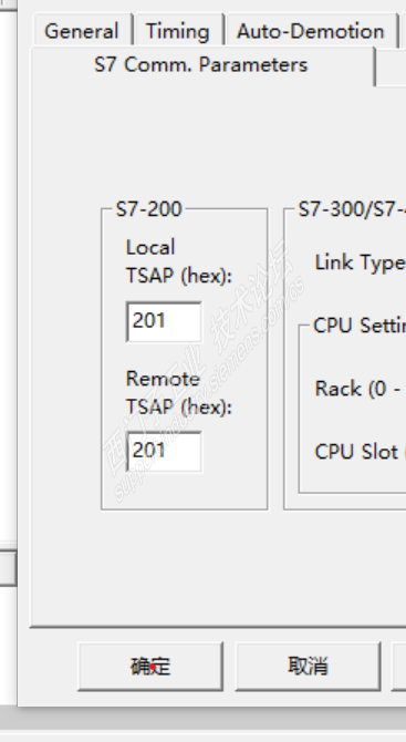

3楼
201,这是从一个实际项目文件中截图,截图中显示S7-200, 请不要误会,因为200SMART使用的就是200相同的S7以太网驱动。
