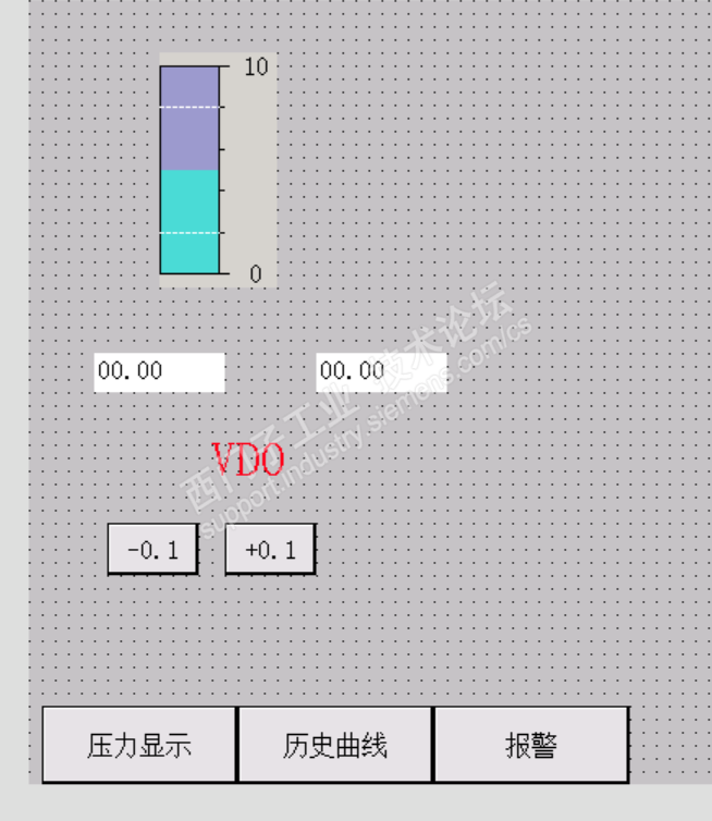

压力模拟量输出到屏幕,然后后期需要修正数值,
我的思路是添加两个按钮,然后数值显示,,再添加一个棒图
现在可以实现显示实时数值,
但是修正的话,没有思路,
首先测试的是通过触摸屏的计算函数+0.1实现
我测试不大行的,点击+0.1之后,立马又回到原来的数值了,因为模拟量一直输出的。
再不行,我就只能设置三个变量相加了 实时压力vd0+调节变量vd4  输出VD8 然后按钮什么的取消了,触摸屏直接设置VD4,plc直接计算。
希望有经验的老哥指点一二的。
