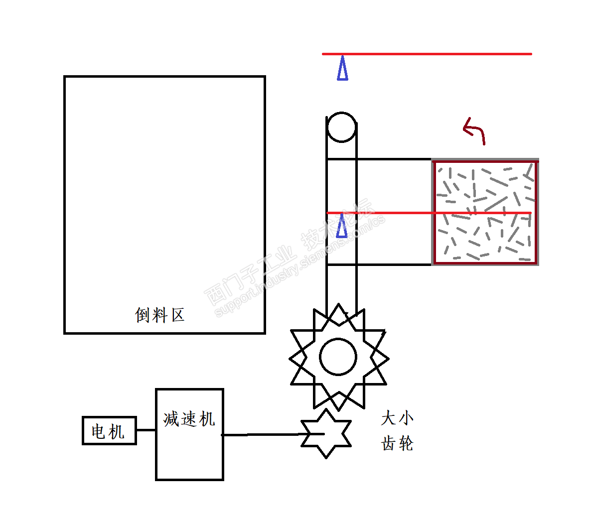

三楼的评论说,“结构上没办法加配重”,这话说的太武断了,把现场实际图片传上来看看。
先以你画的示意图分析一下,转轴的杠杆比例是多大?这种机构,不说你用的是普通鼠笼异步电动机,就算你用带编码器的同步伺服电动机,靠电气优化你都是没辙的,除非你这套玩意安装到太空,脱离地球引力。
用楼主这张示意图,做个受力分析:
你这根转轴直径多粗?杠杆比例算小点,50:1,翻转框重量算20Kgf,减速机输出轴要多大力矩输出?
计算这些参数,需要用到什么高深的知识吗?会掰手指都能算!

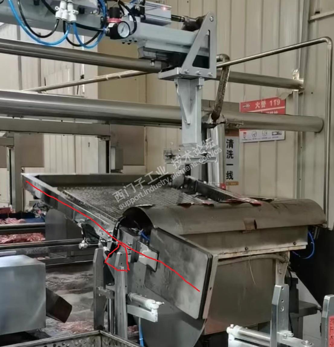

再看个跟楼主相同的实际例子:
零食包装袋灭菌后的清洗,原来是靠人工翻转倾倒,现在做自动化改造,看到平衡配重块了吗?
