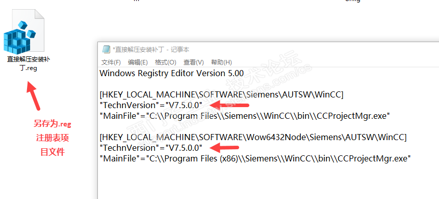

用记事本编写这段文本后另存为.reg文件,双击文件将注册表导入到系统后就可以直接安装了。
保存时注意修改后缀名为.reg,而非默认的.txt。其他版本只需要依样修改其中的数字版本号即可,全系通用,包括各个SP补丁包和update更新包的单独解压/直接安装。
完整代码:
Windows Registry Editor Version 5.00
[HKEY_LOCAL_MACHINE\SOFTWARE\Siemens\AUTSW\WinCC]
"TechnVersion"="V7.5.0.0"
"MainFile"="C:\\Program Files\\Siemens\\WinCC\\bin\\CCProjectMgr.exe"
[HKEY_LOCAL_MACHINE\SOFTWARE\Wow6432Node\Siemens\AUTSW\WinCC]
"MainFile"="C:\\Program Files (x86)\\Siemens\\WinCC\\bin\\CCProjectMgr.exe"
