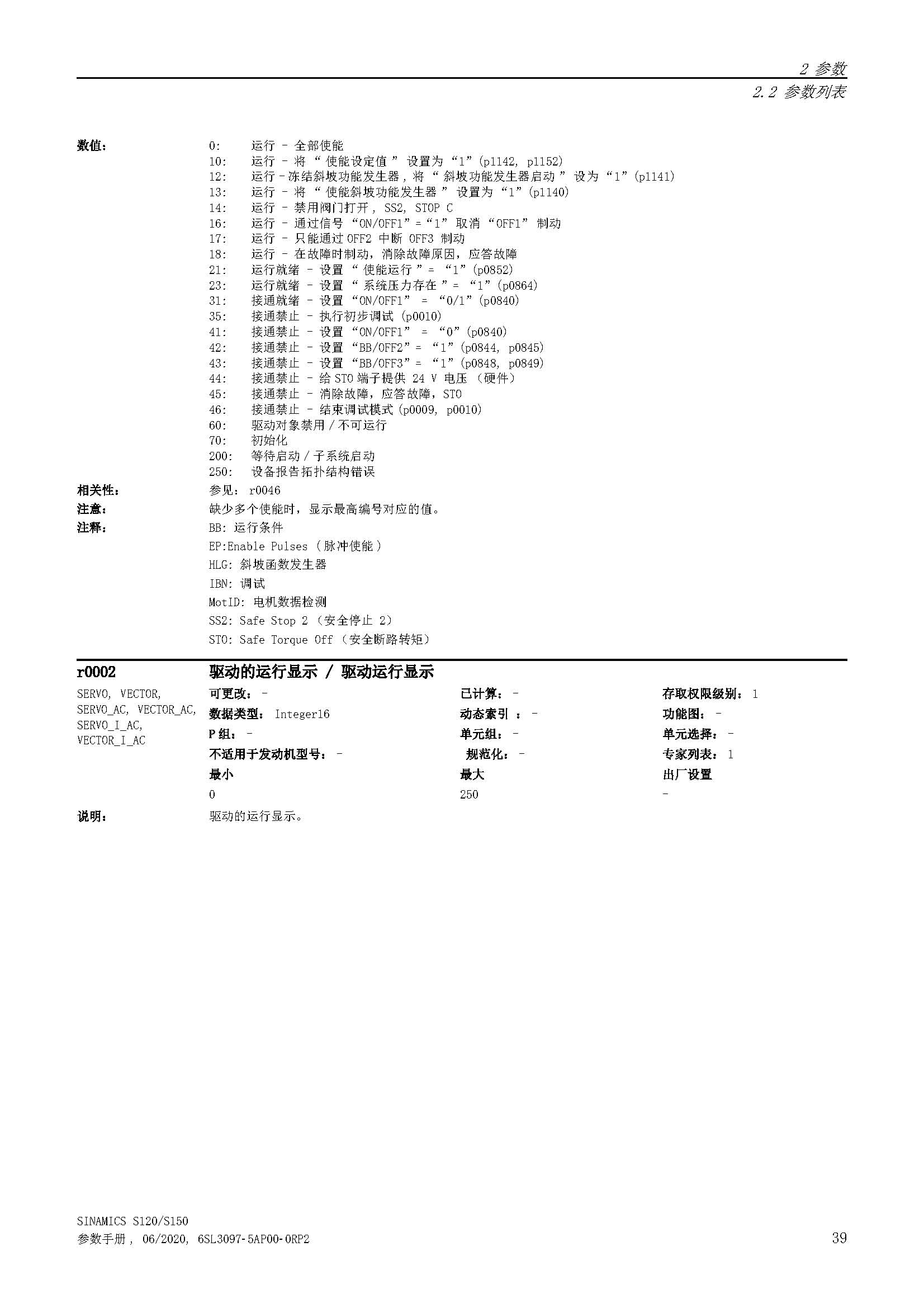

出现自动停机后,那儿都先别动,先看此时参数r2。开机状态。如果是r2 = 31,那是正常停机。去查命令源的来龙去脉。换电机没道理。到不了电机那儿。电机不背这个锅。如果r2不是31,就要根据开机状态的说明去顺藤摸瓜。
个见。
