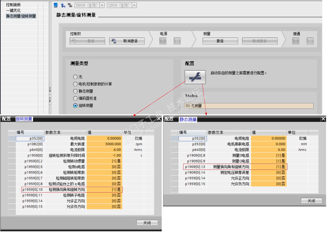

请教通过博途Startdrive 里对同步电机的调试

我通过博途 Startdrive 调试一台西门子同步电机1FT7034-1AK71-1FH1 时有个疑问:在电机优化的静态测量和旋转测量里都可以配置检测换向角和旋转方向,这个是重复了吗 ?是不是任选一个检测就可以了?
