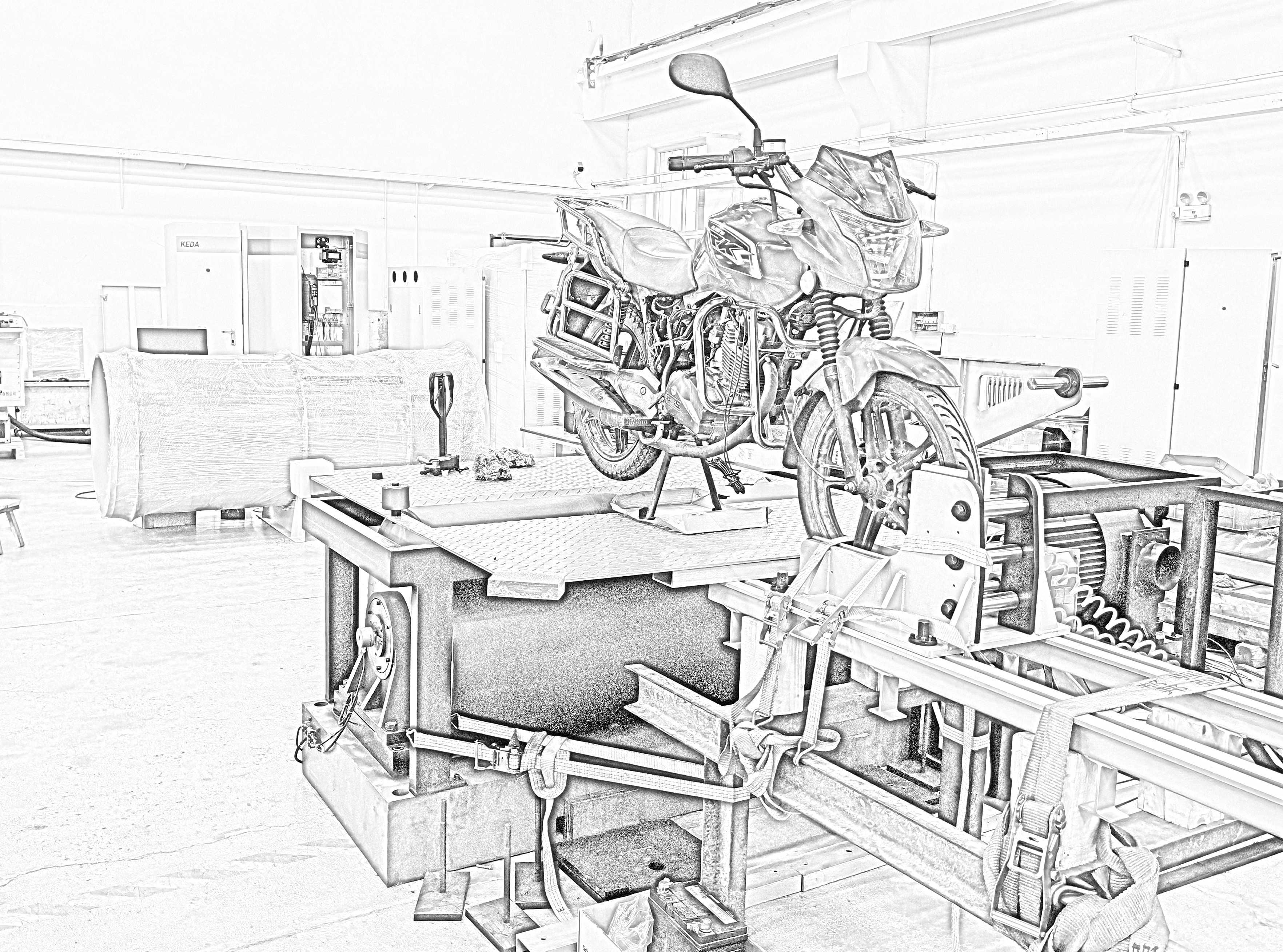

顶楼这个系统如下图示:
75kW摩托车底盘测功机

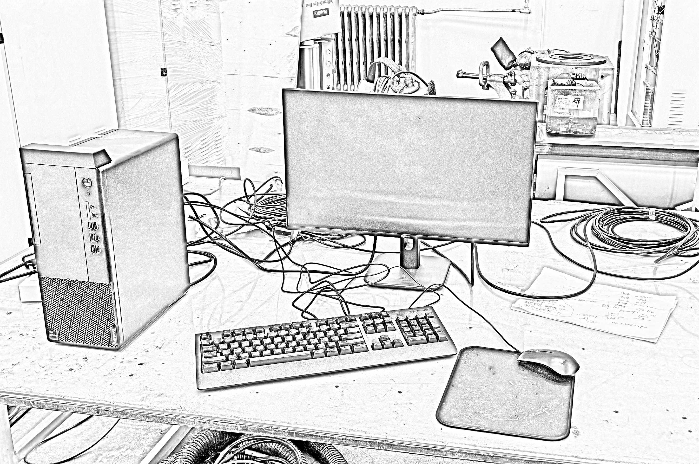

计算机操作系统。现在因为使用了PN通讯,系统的EMC也有了进一步的提升,所以以前的工控计算机作为上位的操作系统是必选项,而现在商用机即可满足需求。而且比之工控机是物美价廉。

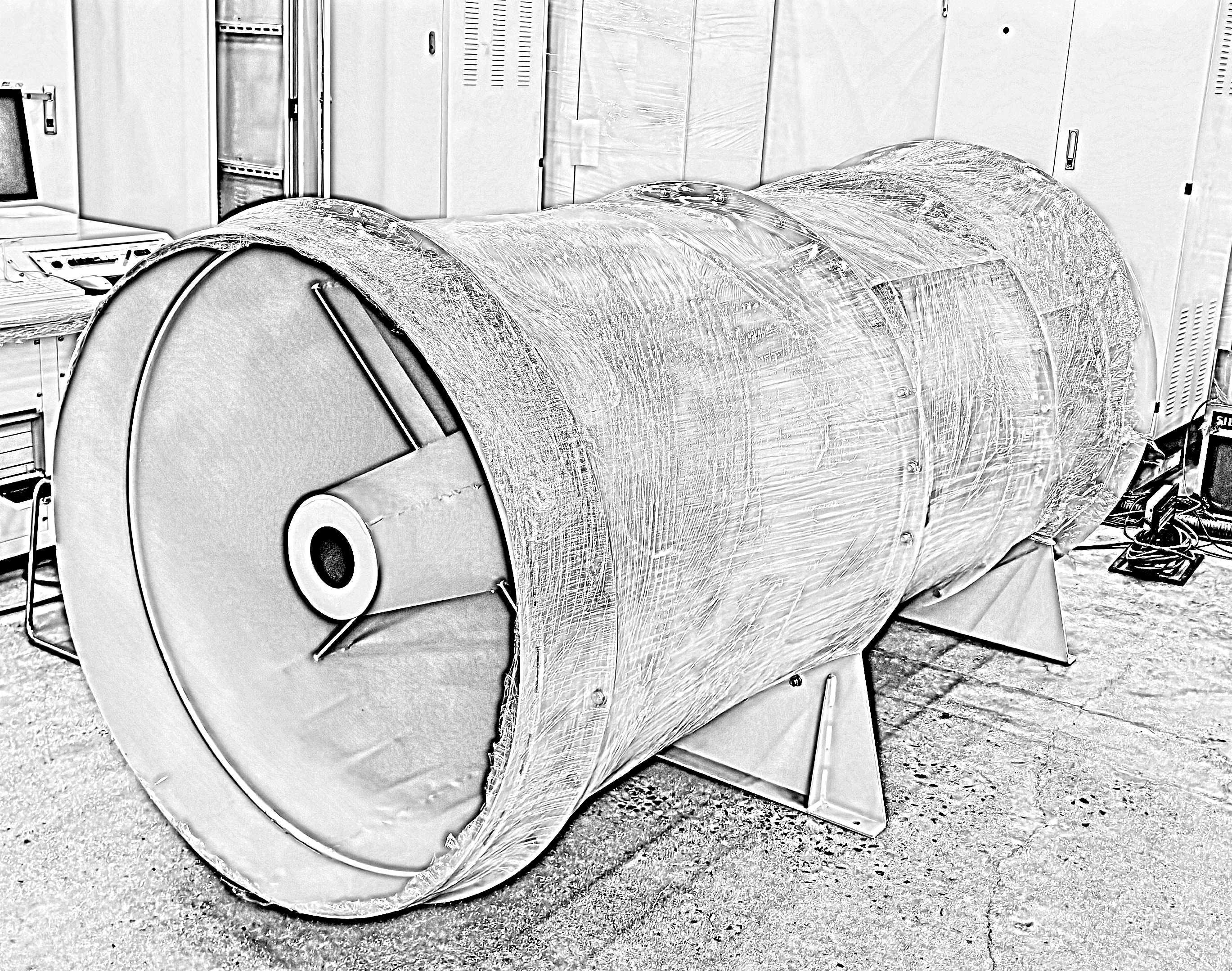

哈哈,本文的主角千呼万唤始出来。这就是那个45kW的风机。它需要模拟底盘测功机受试车的风速。以实现在实验台上的风速与路试中的风速一样。
