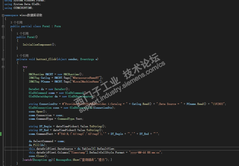

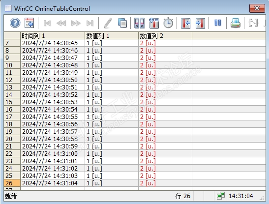

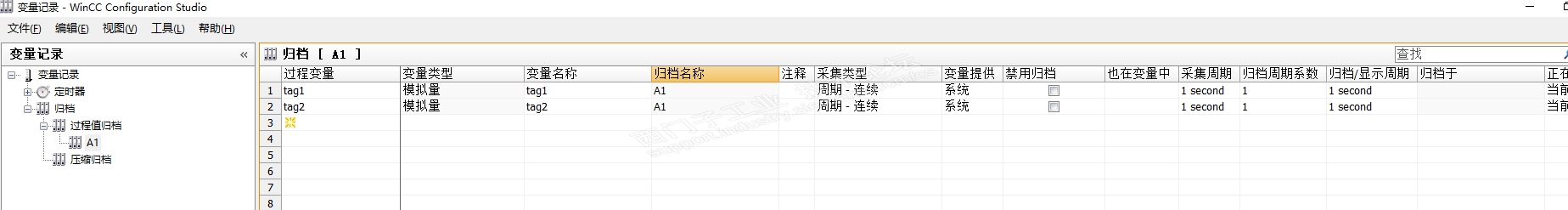

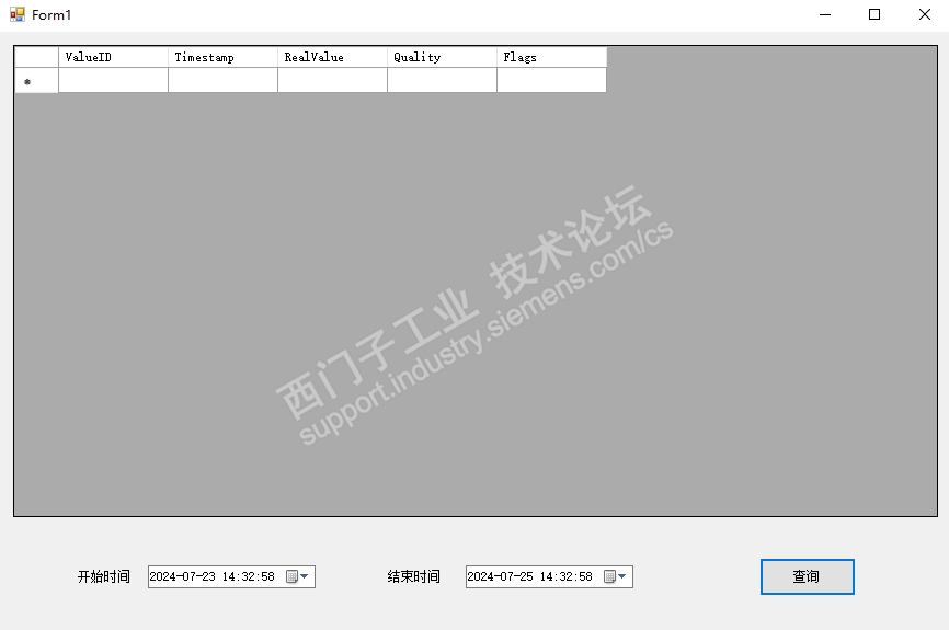

按照上面设置,读不出数据来,只能读出标题
