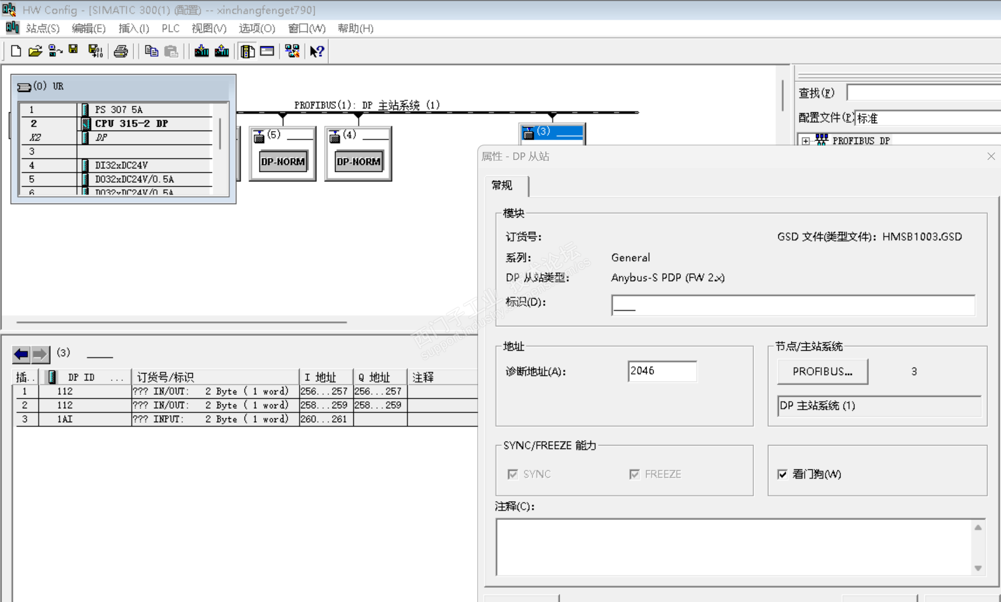

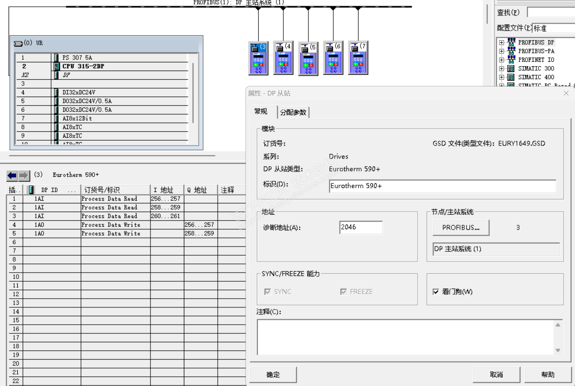

590启动是16#11,790启动是16#201,其他都是一样,
以前300plc带丹弗斯变频器DP通信,硬件组态删除3号站又组态编译下载,3号站一直通信报错
