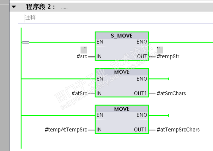

详情见下图:
程序

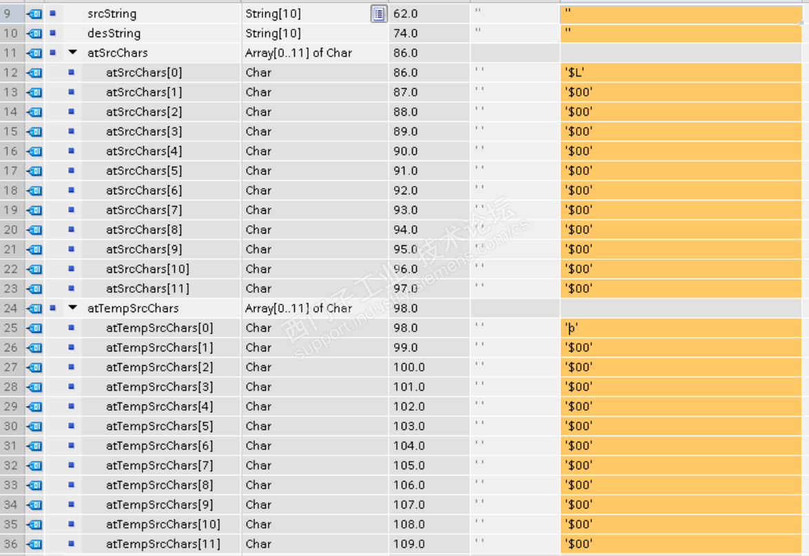

初始运行状态,可以看到数组atSrcChars[0]='$L',这是直接对input进行AT操作,另一个数组atTempSrcChars[0] = '$p'(图中不是p,此处用p代替)

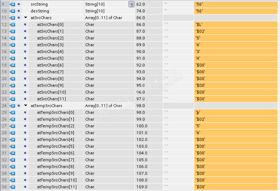

src :='1234';
src := '56';
